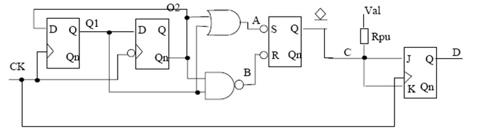

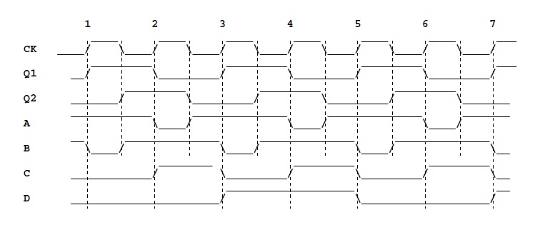

Salve a tutti, sto guardando la soluzione di questo esercizio ma non mi convince l'andamentto di Q_2
I FF hanno le uscite Q inizializzate a zero, la soluzione che trovo è:
Secondo voi è corretta?

Secondo me e` giusto.

Messaggioda Foto UtenteVik » 25 lug 2011, 17:12
IsidoroKZ ha scritto:Secondo me e` giusto.
E' vero, infatti l'ho appena svolto, e stavo per togliere il post, mi hai preceduto.. mi traeva in inganno il Q2 in alto nascosto dalla linea e pensavo che fosse la forma d'onda del Q2 negato, in realtà sarebbe stato meglio mettere anche o solo il Q2 negato.
Grazie molte!
