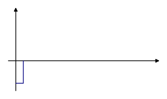

Messaggioda Foto Utenteangrigio » 4 ago 2011, 20:40
Ho questa forma d'onda che devo riuscire a realizzare con circuiti ad operazionale.Pensavo a circuiti monostabili , in particolar modo a due messi in cascata .Voi che ne pensate?
Foto Utenteangrigio
18 2 7
Messaggi: 181
Iscritto il: 8 set 2008, 15:44
[2] Re: realizzare circuito per questa forma d'onda
Messaggioda Foto Utenteangrigio » 4 ago 2011, 20:56
In ordinata sono riportati i valori in tensione della forma d'onda.Pensavo di utilizzare amplificatori operazionali alimentati con tensione + - 15 v .In uscita del circuito inserire 2 diodi zener contrapposti.Se ideali , posso inserire 2 zener con tensione di 7 volt e . 3 volt ome richiesto dal problema.Il seguente quesito lo vorrei risolvere al momento in via teorica.

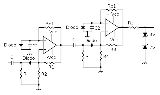

[4] Re: realizzare circuito per questa forma d'onda
Messaggioda Foto Utenteangrigio » 5 ago 2011, 15:14
Il circuito monostabile da usare e' di questo tipo;il tempo e' espresso in millisecondi.L'impulso in ingresso dal monostabile e' un impulso rettangolare di tipo negativo.
Foto Utenteangrigio
18 2 7
Messaggi: 181
[5] Re: realizzare circuito per questa forma d'onda
Messaggioda Foto UtenteIsidoroKZ » 5 ago 2011, 16:35
Probabilmente si possono mettere due monostabili in cascata, il primo come da schema che hai fatto, il secondo invece invertito, in modo che sia sensibile ai fronti positivi e generi un impulso positivo.
Per scalare la tensione all'intervallo voluto puoi usare due zener in antiserie, magari ricordando che uno zener "a rovescio" ha la caduta di un normale diodo, oppure usando una rete di tre resistenze per scalare la tensione. In quest'ultimo modo pero` l'impedenza di uscita viene piu` alta.
[6] Re: realizzare circuito per questa forma d'onda
Messaggioda Foto Utenteangrigio » 5 ago 2011, 20:44
Questo circuito svolge allora la funzione del problema?
Foto Utenteangrigio
18 2 7
Messaggi: 181
[7] Re: realizzare circuito per questa forma d'onda
Messaggioda Foto UtenteIsidoroKZ » 5 ago 2011, 20:53
Si`, pensavo a qualcosa del genere. Adesso calcola i componenti e puoi provare a dargli una simulata per vedere se il simulatore ha capito bene che cosa volevi :)
