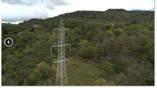

Se il tuo dubbio riguarda come sono collegate le funi di guardia, esse sono collegate senza alcun isolamento al cimino di ogni traliccio, come vedi nella foto seguente. La fune di guardia si trova quindi al potenziale di terra.
Mi pare però che tu abbia le idee un po' confuse: la fune di guardia non serve a attenuare le onde di sovratensione che si dirigono verso le centrali, ma principalmente a proteggere i conduttori di fase dalle scariche per fulminazioni dirette (ossia ad evitare che un fulmine colpisca direttamente il conduttore di fase) e di ritorno (ossia quelle dovute a fulmini che colpiscono il traliccio).
Questo allo scopo di garantire la continuità di esercizio della linea e non di proteggere il macchinario di stazione; per quest'ultimo compito si impiegano scaricatori e, più che altro in passato, spinterometri.
Le funi di guardia consentono inoltre di ripartire le correnti di un eventuale guasto su un traliccio tra gli impianti di terra di diversi tralicci, in modo da ridurre le tensioni di passo e contatto.
