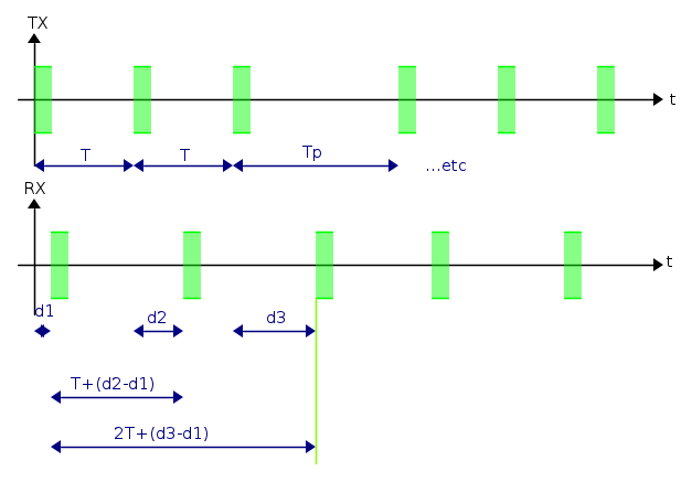

Al di là della scelta della frequenza ti propongo un'altra possibiltà...
Tre trasmettitori (collegati tra loro via cavo) fissi che trasmettono ciascuno un impulso, tutti alla stessa frequenza, niente codici, solo si deve poter distingure il primo, ad esempio con una pausa più lunga Tp rispetto alle pause "standard" T (vedi disegno)...
Il ricevitore (mobile) misura la diffrenza di tempo di arrivo tra gli impulsi... e -noto T- calcola d2-d1 e d3-d1... queste due informazioni, insieme a le posizioni (note) dei trasmettitori fissi ed al fatto che comunque il robot si trova sulla terra (un piano) sono sufficienti a calcolare la posizione incognita
secondo me hai i vantaggi che:
non ti serve un trasmettirotre sul robot (anche più di uno potrebbero poi sfruttare la rete di trasmettitori...)
non hai codici da eleborare o circuiti a banda stretta che ritardano i fronti...
poi però i problemi... ne vedo due -comunque comuni a tutti i sistemi ad ultasuoni- le riflessioni.... e la velocità di propagazione che dipende dalla temperatura e pressione dell'aria....
per il primo problema, considerata la velocità moderata del robot credo potresti fare delle finestre temporali di maschera...
per il secondo non saprei, magari documentati sull'entità del problema...
