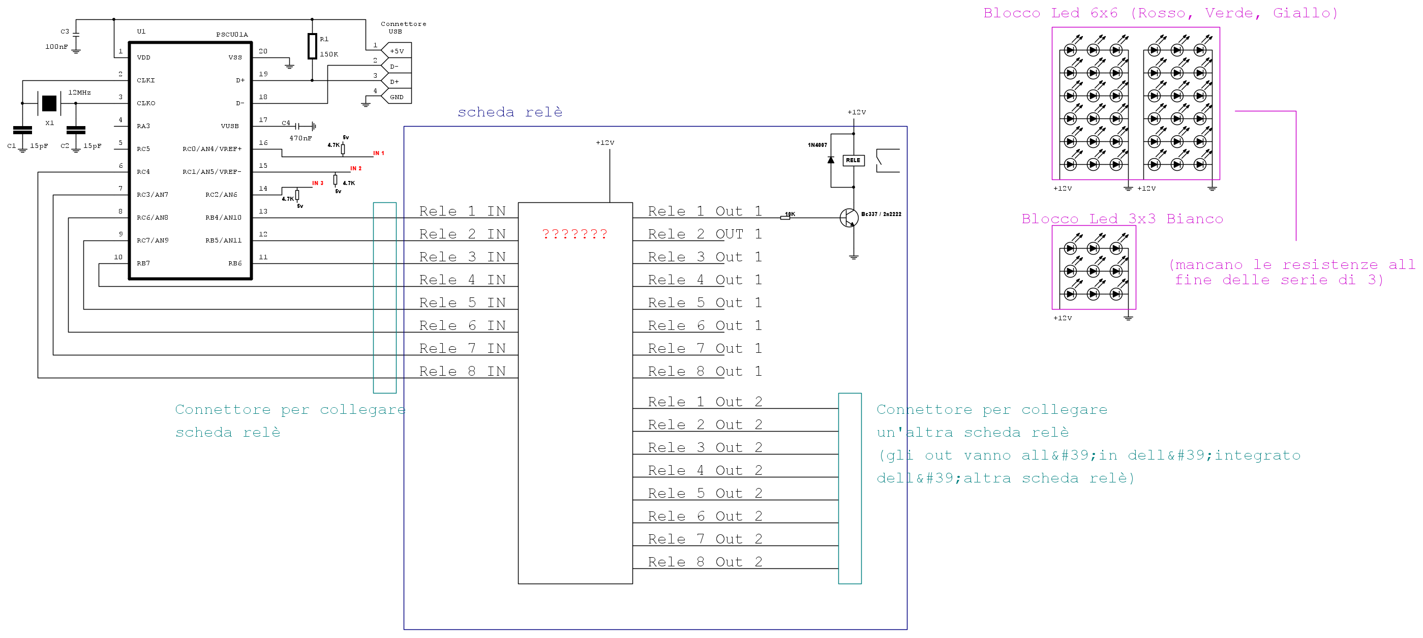

Salve,
dato che le vacanze quest'anno le farò in caso ho deciso di tenermi impegnato e quindi vengo al dunque:

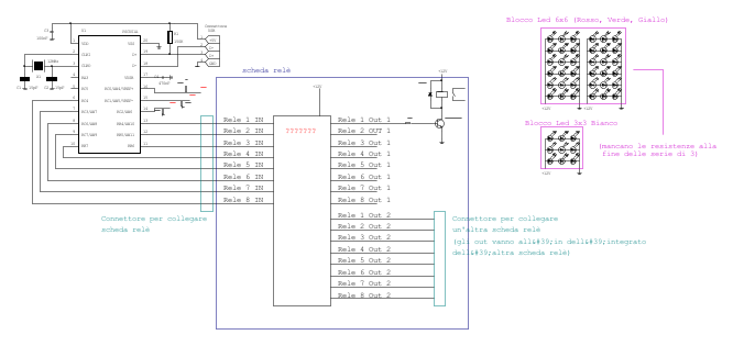

in pratica avrei bisogno di un integrato (o un circuito) che mi permetta di "sdoppiare" il segnale di output di un PIC. Questo perché io all'out (agli 8 out del PIC) collego una scheda con dei relè, e vorrei quindi avere la possibilità di potere collegare in "cascata" più schede dello stesso tipo che verranno pilotate sempre da quell'out. In parole povere un out deve comandare X relè. Allego lo schema con fidocad che forse fa capire meglio la mia intenzione. Da notare nello schema che l'integrato ???? dovrà essere alimentato (come del resto tutta la scheda relè) a 12v. I relè (per completezza) comanderanno dei blocchi di led (6x6 e 3x3) quindi se magari avete suggerimenti migliori per usare altro al posto dei relè sono in ascolto. Vi ringrazio per le eventuali risposte. Ciao e buona vacanze O_/
Ps: il PIC è programmato e comprato dalla sangon (TardoFreak sul forum) ed è il PSCU01A.

Il sistema per ottenere mlte uscite è quello di usare un certo numero di linee come BUS (ad esempio 4 linee) ed usare altre linee di uscita per attivare dei D-latch come, ad esempio, un 74HC173.
Per ogni quadruplo D-latch usi un' uscita per comandare il clock.
In questo modo con 8 uscite tu ne ottieni 16.
Se ti servono 4 uscite in più basta che colleghi un altro 74HC173 alle quattro linee di dati ed usi un' altra uscita (la nona) per avere altre 4 linee.
Se poi di linee te ne serve uno sproposito con solo 7 linee di uscita dalla SCU, sei 74HC173, un 74HC138 ed un 74HC04 di linee ne ottieni 24.
Ora sono in ferie e non ho strumenti per tirarti giù uno schema ma spero che tu abbia capito il concetto.

Se devono funzionare allo stesso modo (cioè identici, paro-paro, uno la copia dell' altro) non ti servono più uscite. Semplicemente li colleghi (con opportuna circuiteria) in parallelo.
I comandi alla SCU li puoi dare uno dietro l' altro senza ritardi. La SCU accetta caratteri solo quando ha finito l' istruzione ed i caratteri non vanno persi, rimangono in coda, in sospeso.
Domani vedo di scaricare fidocaJ e fare uno schemino, ora devo andare a cena se no la mia compagna mi tagliuzza a fettine sottili sottili. :mrgreen:

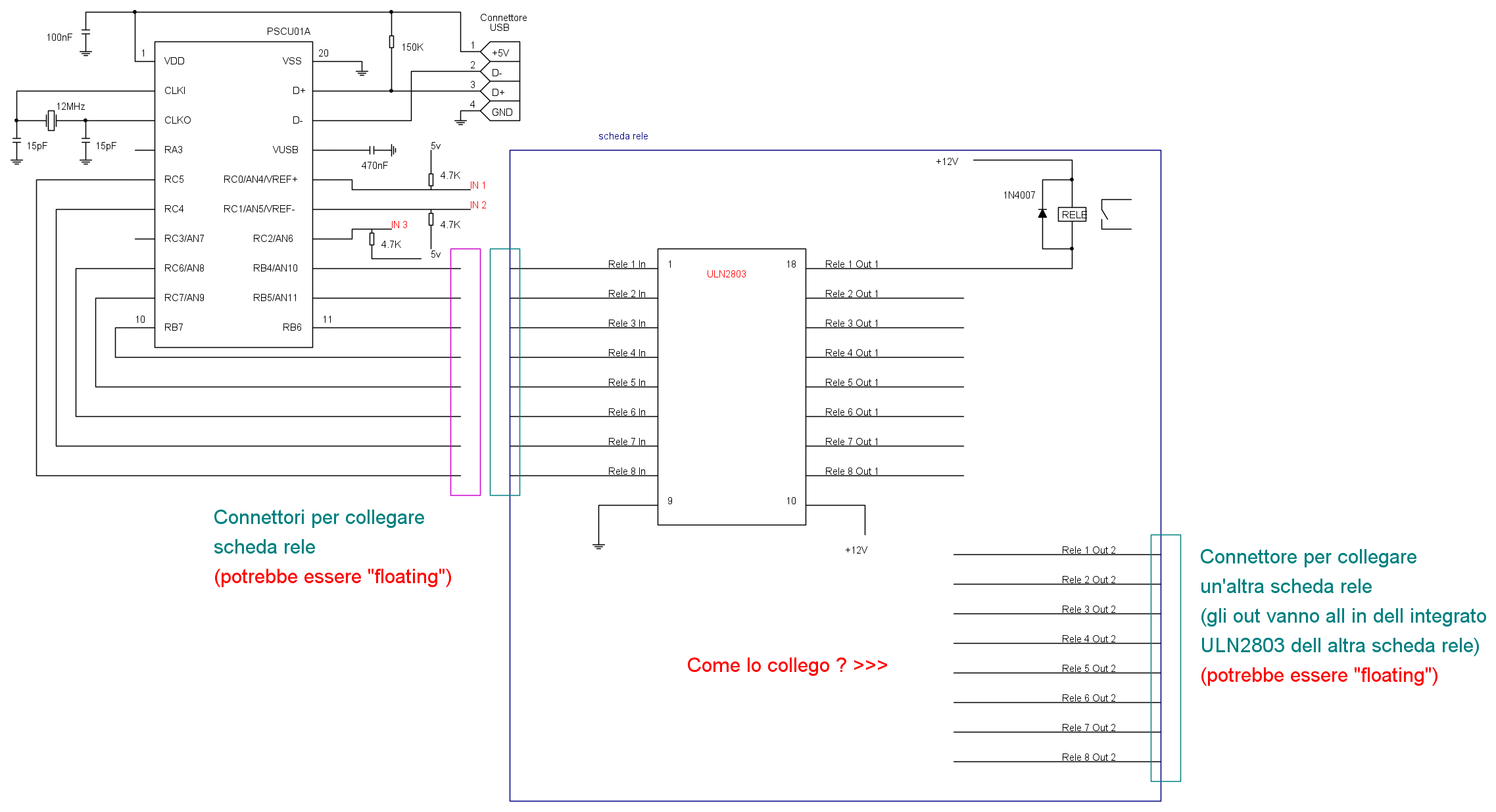

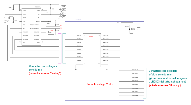

Se uso l'uln2803 collegato in questo modo va bene ? Resta il fatto che non so come collegare un'altra ipotetica scheda relè. Cosa dovrei usare ? O quali collegamenti fare ?
I relè che verranno usati con tutta probabilità sono i: Songle SRS-12VDC-SL

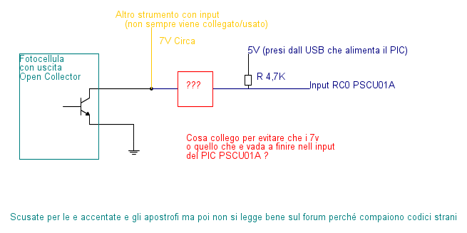

Altra domanda (non dimenticate di leggere quella della risposta precedente però) :
Probabilmente insieme ai fili degli input del PIC (che andrà in un uscita open collector di una fotocellula) verrà collegato un altro strumento di controllo che "immetterà" su tutta la linea (dal PIC alla fotocellula) un tensione maggiore dei 5v... Come isolo l'input del PIC con la tensione dello strumento ? Inserisco lo schema che si spiega meglio di me #-o . Vi ringrazio. Ciao O_/

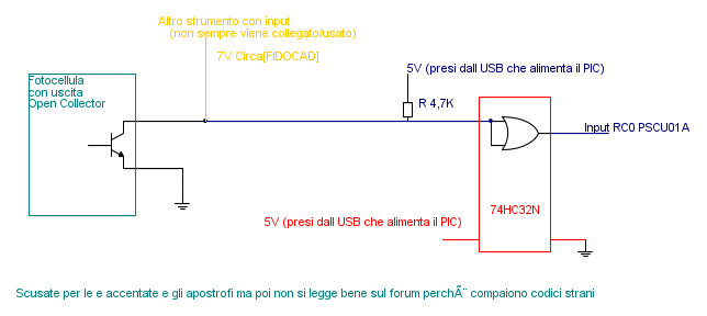

E se usassi un 74HC32N (4 or) ? Cosi in input anche se avessi 7v / 12v (massimo) in uscita avrei sempre i 5v per il PIC. Dato che mi servirebbero 3 and sarebbe perfetto. Vi posto lo schema. Vi ringrazio per le eventuali risposte. O_/
Ps: (però non dimenticatevi di aiutarmi a trovare la soluzione al problema di 2 risposta fa )

Un open collector con un pull-up verso il 5V dell' USB lo puoi mandare direttamente ad un ingresso del PIC.
