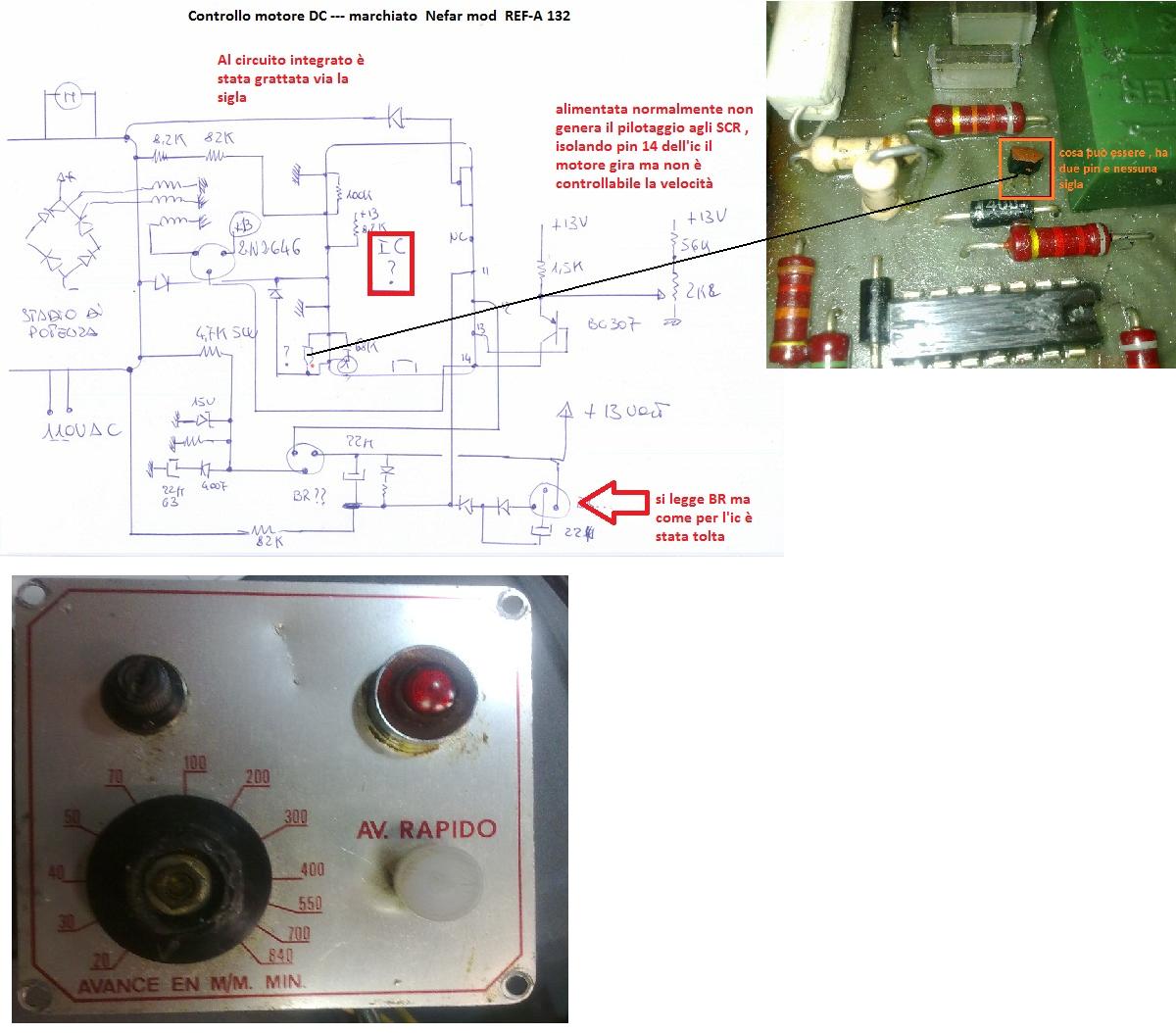

Salve a tutti, premesso che non sono un esperto di elettronica e di circuiti di controllo, mi sono imbattuto in una serie di schede di controllo di piccoli motori in CC 110V 4,5 A installati su frese.

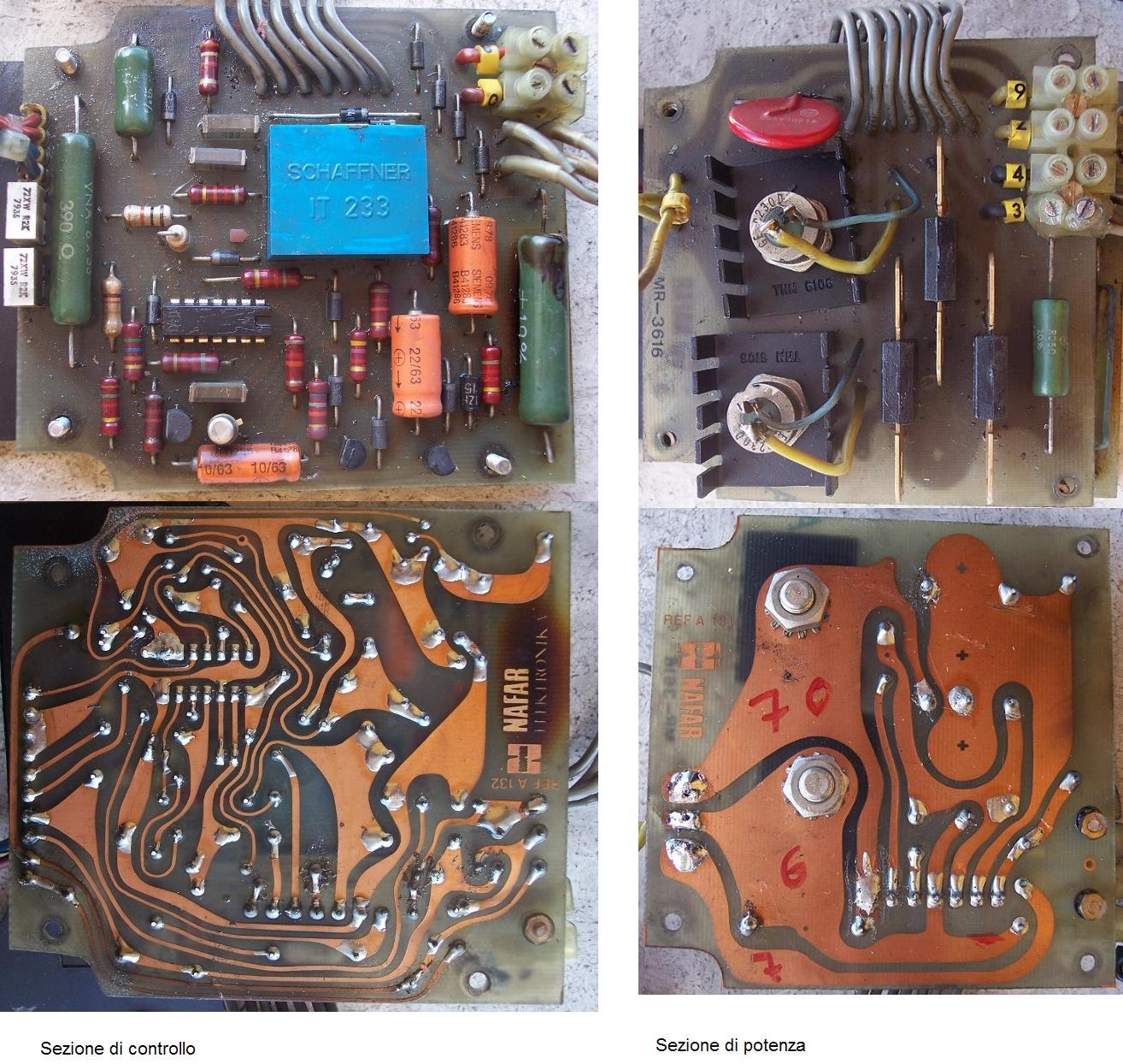

Alcune di queste schede hanno problemi al circuito di potenza (surriscaldamento dei collegamenti verso motore) e la riparazione è semplice (è sufficiente la sostituzione delle morsettiere di interfaccia) mentre per una delle schede non si rilevano segni di vita ai morsetti di potenza verso l'armatura del motore.
La scheda è costituita da un 2N2646 (UJT) che va a comandare tramite trasformatore di accoppiamento i due C230D di potenza.
Confrontando i valore di tensione sull'integrato di controllo tra una scheda funzionante e quella che non da segni di vita abbiamo riscontrato i seguenti valori di tensione
PIN---circuito funzionante --- circuito guasto
1 ----- 0 volt ----- 1,2
2 ----- 0,5 ----- 0
3 ----- 0 ----- 0
4 ----- 0 ----- 0,7
5 ----- 13 ----- 0
6 ----- 05 ----- 06
7 ----- 0 ----- 0
8 ----- 0,5 ----- 0,1
9 ----- 0,5 ----- 0,1
10 ----- - ----- -
11 ----- 11 ----- 11
12 ----- 0,4 ----- 0,7
13 ----- 0 ----- 0
14 ----- 6 ----- 0
Si nota che al piedino 5 dell'IC non è presente l'alimentazione (+13V) mentre, scollegando la resistenza da 8k2 presente tra il +13 e il pin 5, la tensione a valle della resistenza c'è.
Scollegando il pin 14 dal UJT si ottiene una piccola regolazione degli SCR ma non è sufficiente a comandare il motore.
Chiedo se qualcuno ha qualche idea su quale integrato possa essere stato impiegato per il controllo del sistema visto che è stata "grattata" la sigla.
