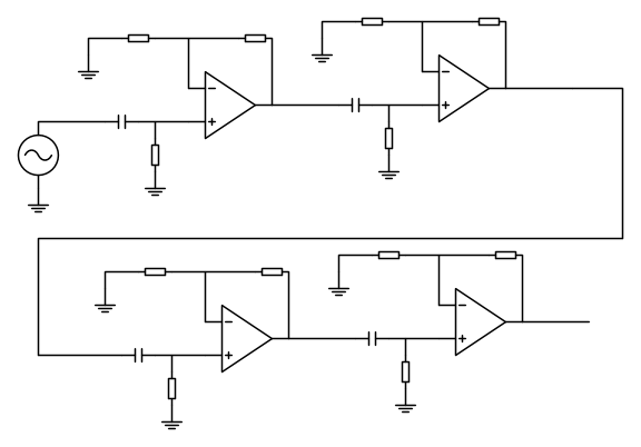

C'è un circuito di amplificazione fatto da vari operazionali. Devo calcolare la resistenza di ingresso del circuito. Non so come calcolarla e siccome il circuito è simulato su psice magari viene più semplice calcolarla da li. Se invece mettessi uno stadio di pre amp a BJT avrei come resistenza di ingresso del circuito la Rin del BJT?
Se il primo stadio e` standard, la sua impedenza di ingresso e` nota, al piu` c'e` da aggiungere in parallelo qualche altra resistenza del circuito. Se non e` stardad, di solito con gli op amp e` facile valutarla mettendo un generatore di prova.

Lo schema è composto da 4 di questi in cascata
R1=100k
R2= 330k
R= 1k
C=1,5n

Dipende da come colleghi il transistore. Perche' metti uno stadio a transistore davanti a un operazionale?
Comunque nello schema (la prossima volta in fidocad) l'impedenza di ingresso e` quella del condensatore piu` R.
A cosa serve un filtro passa alto a 100kHz davanti a un op amp?
Quindi la Rin dovrebbe essere dell'ordine dei 10^-6? Però varia in base alla frequenza giusto? Il BJT prima dell'op amp servirebbe appunto per impostare la Rin senza modificare il segnale.
Il passa alto serve a tagliare le frequenze sotto i 100Khz e il segnale in continua. Dovevo realizzare un amplificatore di tensione con guadagno 100 e banda passante 1Mhz e facendo così ci son riuscito.

Impedenza di ingresso di 10^-6 CHE COSA? bisogna specificare le unita` di misura, e poi anche il conto, dato che sicuramente e` sbagliato.
L'impedenza di ingresso e` variabile con la frequenza, va da infinito a 1kohm.
Guadagno di 100 e banda passante di 1MHz richiede un operazionale di quelli molto tosti.
E` per un progetto scolastico? Se la risposta e` si`, mi sa che non hai capito bene la teoria che c'e` dietro.

Cavoli hai ragione, ho completamente sbagliato i calcoli. Il condensatore ha impedenza 1/jwc chissà perché ho scritto come impedenza jwc e ho confuso nano con micro XD
Lo schema l'ho fatto con spice e sono 4 passa alto in cascata. Ognuno di essi guadagna 3.3 con banda passante di 2MHz circa. Il guadagno finale è quindi 3,3^4=118
Magari non ho capito niente della teoria che ne sta dietro ma spice mi da ragione. Nell'analisi ac dell'uscita ottengo una banda passante di circa 2 MHz cioè da 100K a 2,1 K o giu di li.

Questo e` uno schema diverso da quello che avevi postato. Hai 4 zeri nell'origine e 4 poli a non so che frequeza.
Se tutti i gruppi RC sono da 1.5nF e 1kohm, hai 4 poli reali a 106kHz circa che a 100kHz danno una attenuazione di 13dB. La banda passante di quel filtro, definita come frequenza a -3dB, comincia dalle parti di 240kHz.
Usare poli reali e` un brutto modo di fare un filtro, si ottiene una transizione poco netta fra banda passante e banda attenuata.
In alto la banda viene limitata dal prodotto guadagno banda degli operazionali, non sapendo che operazionali hai messo non posso verificare. Direi siano dei jfet.
Quali sono le specifiche del progetto?
