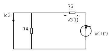

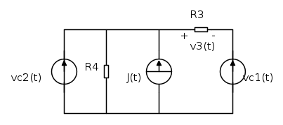

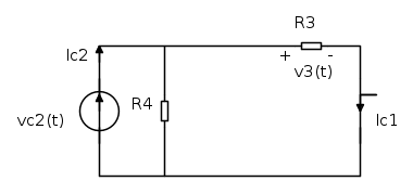

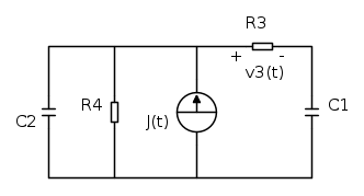

Salve a tutti. Di buon mattino,mi ritrovo con questo esercizio di elettrotecnica. L'ho risolto fino ad un certo punto,vorrei sapere se è corretto e qual è la strada giusta per continuare. Grazie in anticipo. :)
Traccia
La rete è a regime per t<0.Calcolare la potenza istantanea assorbita dal resistore R3 per t<0 e t>0.
\[J(t)= Jm cos(\omega t + \pi /4)+1(t)Jo\]
\[J = Jeff = 42.43 A\]
\[Jo = 50 A\]
\[\omega = 200 rad/s\]
\[R3 = 2 \Omega
R4 = 3\Omega \]
\[C1 = 0.0025F
C2 = 0.0035 F\]
Per t<0,il generatore è composto solo dal termine sinusoidale in quanto la funzione gradino per t<0 vale 0. Quindi ricorro al circuito di impedenze e faccio le seguenti osservazioni :
-L'impedenza ZC2 è in parallelo con ZR4 .
-La corrente che attraversa ZR3 è la stessa che attraversa ZC1 essendo le due impedenze in serie.
Quindi,prima trovo la corrente I3 con la seguente formula :
\[Zeq1 = ZC2||ZR4\]
\[Zeq2 = ZC1+ZR3\]
\[I3 = J\cdot Zeq1 /\left ( Zeq1+Zeq2 \right )\] // Formula del partitore di corrente.
Per calcolare la corrente che attraversa C2,applico di nuovo il partitore di corrente :
\[I2 = I3\cdot ZR4/\left ( ZR4+ZC2 \right )\]
--------------------------------------------------------------------- Errata
A questo punto,mi calcolo le tensioni dei due condensatori :
\[VC2 = ZC2\cdot I2\]
\[VC1 = ZC1\cdot I3\]
La potenza istantanea assorbita dal resistore R3:
\[p^{_{R3}}=R3\cdot I3^{^{2}}\]
A questo punto,porto tutto nel dominio del tempo e trovo il valore delle grandezze in 0 grazie alla loro continuità.
Per t>0,il generatore è composto da tutti e due i termini:stazionario e sinusoidale.Quindi applico la sovrapposizione degli effetti.Quando considero acceso solo quello stazionario,ricorro al circuito resistivo associato.
Con le relazioni :
\[Ic^{_{1}} = -C\frac{\mathrm{d} vc^{_{1}}(t)}{\mathrm{d} x}\]
\[Ic^{_{2}} = -C^{_{2}}\frac{\mathrm{d} vc^{_{2}}(t)}{\mathrm{d} x}\]
E applico la sovrapposizione degli effetti.
C':
\[R^{_{par}} = R3||R4\]
\[Ic2(t)= Vc2(t)/R^{par}\]
\[Ic1(t)= Ic2(t)\cdot R4/(R3+R4)\]
C'':
R4 è cortocircuitata.Ma anche R3 lo è perché entrambe parallele ad un cortocircuito.
Quindi:
\[Ic1(t)= 0\]
\[Ic2(t)= Jo\]
C''':
R4 è ancora cortocircuitata.
\[Ic_{1}(t)=v_{c1}(t)/R3\]
\[Ic_{2}(t)= - I_{c1}(t)\]
Arrivata a questo punto ottengo:
\[-C_{1}\frac{\mathrm{d} v_{c1}(t)}{\mathrm{d} x}= I_{c2}(t)\cdot R4/(R3+R4)+v_{c1}(t)/R3\]
\[-C_{2}\frac{\mathrm{d} v_{c2}(t)}{\mathrm{d} x}= v_{c2}(t)/R^{par}+Jo-I_{c1}(t)\]
Arrivata a questo punto,come bisogna proseguire per trovare l'equazione differenziale?
Cioè,io per calcolare la potenza assorbita da R3 vorrei usare sempre la formula \[R3\cdot i^{2}(t)\] approfittando del fatto che la corrente è la stessa del condensatore ma come proseguo da qui? Spero tanto in un vostro aiuto. :)

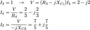

Per t<0
avrei usato ancora una volta la falsa posizione, ipotizzando una corrente unitaria in R3,
\begin{align}
  & I_{3}=1\quad \to \quad V=(R_{3}-jX_{C_{1}})I_{3}=2-j2 \\
 & I_{4}=\frac{V}{R_{4}}=\frac{2}{3}-j\frac{2}{3} \\
 & I_{2}=\frac{V}{-jX_{C2}}=\frac{7}{5}+j\frac{7}{5} \\
\end{align}
J_{f}=I_{3}+I_{4}+I_{2}=\frac{46}{15}+j\frac{11}{15}

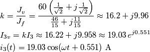

determinando il k e di conseguenza la vera I3
\begin{align}
  & k=\frac{J_{v}}{J_{f}}=\frac{60\left( \frac{1}{\sqrt{2}}+j\frac{1}{\sqrt{2}} \right)}{\frac{46}{15}+j\frac{11}{15}}\approx 16.2+j9.96 \\
 & I_{3v}=kI_{3}\approx 16.22+j9.958\approx 19.03\,e^{j0.551} \\
 & i_{3}(t)=19.03\cos (\omega t+0.551)\ \text{A} \\
\end{align}
... ecc. (per trovare le condizioni iniziali su C1 e C2)
Per t>0
indicata con v la tensione fra i due nodi, avrei usato la legge di Ohm generalizzata (si dice ancora cosi'? :D ) per il ramo di destra e una KCL per legare i3 e v
\left\{ \begin{align}
  & v=R_{3}i_{3}+v_{C_{1}}(0)+\frac{1}{C_{1}}\int_{0}^{t}{i_{3}\,\text{d}t} \\
 & C_{2}\frac{\text{d}v}{\text{d}t}+\frac{v}{R_{4}}+i_{3}=J(t) \\
\end{align} \right.
e sostituendo la prima nella seconda avrei ricavato l'equazione differenziale in i3(t).
BTW Non riesco davvero a capire la tua soluzione per t>0, ma di sicuro e' colpa mia, non sono piu' aggiornato sulle nuove metodologie H-demiche :-)
[7] Re: Potenza assorbita da un resistore in un circuito dinamico.
Messaggioda Foto UtenteAnnamariaCircuiti » 10 set 2011, 17:42
Foto UtenteRenzoDF grazie della risposta. Purtroppo però non riesco a capire perché hai proseguito in quel modo x t>0. Potresti spiegarmi meglio? Grazie. :D
2 3
Messaggi: 69
Iscritto il: 11 lug 2011, 11:43
[8] Re: Potenza assorbita da un resistore in un circuito dinamico.
Messaggioda Foto UtenteRenzoDF » 10 set 2011, 17:50
AnnamariaCircuiti ha scritto:Purtroppo però non riesco a capire perché hai proseguito in quel modo x t>0. Potresti spiegarmi meglio? Grazie. :D
Scusa, ma non mi metto a spiegare Ohm
e Kirchhoff
sono leggi basilari, che devono essere gia' ben note ed assimilate.
[9] Re: Potenza assorbita da un resistore in un circuito dinamico.
Messaggioda Foto UtenteAnnamariaCircuiti » 10 set 2011, 18:06
Hai perfettamente ragione. Era questo il ragionamento che dovevo fare. Grazie dell'aiuto :D
