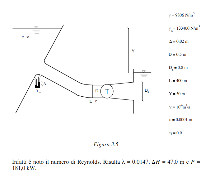

Ciao a tutti,
torno a disturbarvi con un altro argomento di meccanica dei fluidi..
Il mio problema è che, nonostante abbia trovato le formule da utilizzare, i miei risultati stonano con quelli del Prof, negli esercizi svolti...
(Svolti... col risultato, non svolti) :D
Ad esempio:
Come ulteriore dato:
Q=0.436 metri cubi al secondo.
Ora io faccio:
R_e=\frac{4Q}{\pi \nu D}=1110264>R_c
Vedo che il regime è turbolento e scrivo:
\lambda =0.316 R_e^{-0.25}=9.7 \cdot 10^{-3}\neq 0.0147
Mi sapete dire, gentilmente, dove sbaglio ? :D

Mi auto-rispondo, il prof utilizza il metodo iterativo, prima usa la formula:
\frac{1}{\sqrt{\lambda }}=-2log(\frac{5.8}{Re^{0.9} }+\frac{\varepsilon }{3.71 D})
Poi:
\frac{1}{\sqrt{\lambda }}=-2log(\frac{2.51}{Re \sqrt{\lambda }}+\frac{\varepsilon }{3.71 D})
