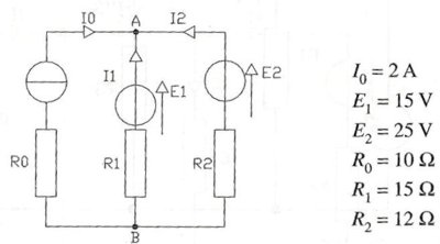

devo calcolare la potenza prodotta dal generatore ideale di tensione in questo circuito:
io ho pensato di applicare millman, da li trovare la tensione prodotta dal generatore di corrente e poi con P=V*I trovare il dato che mi serve (I è imposta dal generatore in questione). quadra? a me viene P = 107,8 W

Una domanda:la potenza di quale generatore di tensione devi calcolare, E1 o E2?
scusa. di quello di corrente, non di tensione

Quanto ti viene la tensione dell'intero ramo con millman?

uboss ha scritto:Quanto ti viene la tensione dell'intero ramo con millman?
33,89 V

Messaggioda Foto Utenteuboss » 19 set 2011, 15:19
Giusto.
Poi continua con il tuo procedimento mostrando i risultati.

uboss ha scritto:Giusto.
ok.
bilancio sul ramo del generatore di corrente: 33.89=V-R_0*I_0 ==> V = 53.89V
da qui con la formula per la potenza P=V*I_0 ottengo la potenza che mi serve P=53.89*2=107.78 W

Messaggioda Foto Utenteuboss » 19 set 2011, 15:29
Tutto giusto. O_/

uboss ha scritto:Tutto giusto. O_/
mi rimane un dubbio. se passivo tutti i generatori lasciando solo quello di corrente acceso, e calcolando la potenza prodotta in questa configurazione, mi viene un valore diverso. perché è sbagliato?
mi sembravano equivalenti i 2 metodi

Il metodo da te descritto è una sorta di sovrapposizione degli effetti ma è completamente sbagliato per quanto riguarda le potenze.
Le potenze si calcolano con un espressione quadratica ed evidentemente non hanno un andamento lineare.
Proprio per questo motivo non è possibile applicare questo metodo.
