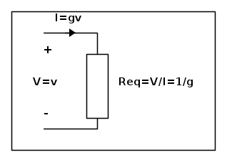

Buonasera ragazzi. Oggi ho fatto lo scritto di circuiti e finalmente l'ho passato. :D Grazie anche a voi! :-) Tuttavia nel compito c'era un esercizio che non ho fatto e quindi sicuramente mi sarà chiesto all'orale. Per l'ultima volta(spero) chiedo una mano.
"Calcolare la resistenza equivalente ai morsetti P-Q"
\[gv\] è un generatore di corrente controllato in tensione.

AnnamariaCircuiti ha scritto: "Calcolare la resistenza equivalente ai morsetti P-Q"
Immagino che la tensione di controllo si sviluppi su R. Quindi... Quale tensione può scorrere su R se non viene alimentata da alcuna corrente? ;-)

AnnamariaCircuiti ha scritto:No scusami,scorre la corrente "i". Cioè quella freccia indica la corrente.
Lo so che la freccia indica la corrente. Ma la tensione che controlla la corrente del generatore da dove viene? In realtà poi che la tensione si sviluppi su R è solo una mia supposizione. Ma se non si sviluppa su di essa allora il genreatore di corrente è, per quel circuito, un generatore indipendente a tutti gli effetti. E la risposta (qual è la sua resistenza equivalente) è esattamente la stessa di prima...

Scusami ancora Foto UtentePiercarlo. Sarà che sono appena tornata dall'uni con una testa che mi scoppia ma non riesco a capire. Io so che la resistenza equivalente è il rapporto tra tensione e corrente. Visto che la corrente è "i" ,per calcolare la tensione posso scrivere la LKT alla maglia,giusto? Ma la tensione sul generatore controllato non so quale sia... :(

AnnamariaCircuiti ha scritto:Ma la tensione sul generatore controllato non so quale sia... :(
Se la tensione di controllo è generata dalla corrente che scorre su R allora, nel caso dato, la sua tensione può essere SOLTANTO zero. Capire il perché è il succo stesso dell'esercizio. Il circuito si comporterà SEMPRE come un circuito aperto... perché?

Vabbè perché è un circuito aperto. Quindi non circola corrente. no?

Si applica la definizione generale di resistenza equivalente di un bipolo, rapporto tra tensione applicata e intensità di corrente entrante.
La tensione V applicata al bipolo è v
La corrente I entrante nel bipolo è gv
La resistenza equivalente è R_{eq}=\frac V I =\frac 1 g

AnnamariaCircuiti ha scritto:Vabbè perché è un circuito aperto. Quindi non circola corrente. no?
Giusto. Ma rigurdando il disegno vedo che in effetti una tensione di controllo l'esercizio la specifica. Ed è precisamente quella che viene applicata a tutto il circuito. Quindi se non vi fosse la resistenza in serie.... il generatore di corrente si comporterebbe in realtà come una banale resistenza. La resistenza in serie invece c'è e quindi tutto la resistenza equivalente non sarà altro che la somma delle due resistenze in serie: quella "doc" e quella virtuale.
