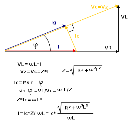

Salve a tutti , sto studiando il rifasamento di un circuito tramite il metodo grafico , il procedimento l'ho capito, ma non mi ritorna una formula che usa nella penultima diapositiva . . .
Immagine
Non capisco perché scrive la I come :
I=I_c  \sqrt{R^2 +\omega ^2 L^2} /\omega L
La I dovrebbe essere : I=V_L/\omega L
Sapete dirmi perché la scrive in quel modo ?
Sembrerebbe che abbia scritto : I=(V_c I_c )/V_L
Grazie...

[2] Re: RIFASAMENTO CON METODO GRAFICO
Messaggioda Foto Utenteadmin » 22 ott 2011, 15:45

[3] Re: RIFASAMENTO CON METODO GRAFICO
Messaggioda Foto Utenteummo89 » 22 ott 2011, 15:58
Grazie mille :ok: . . . ora è tutto più chiaro ! ! ! O_/
