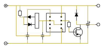

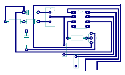

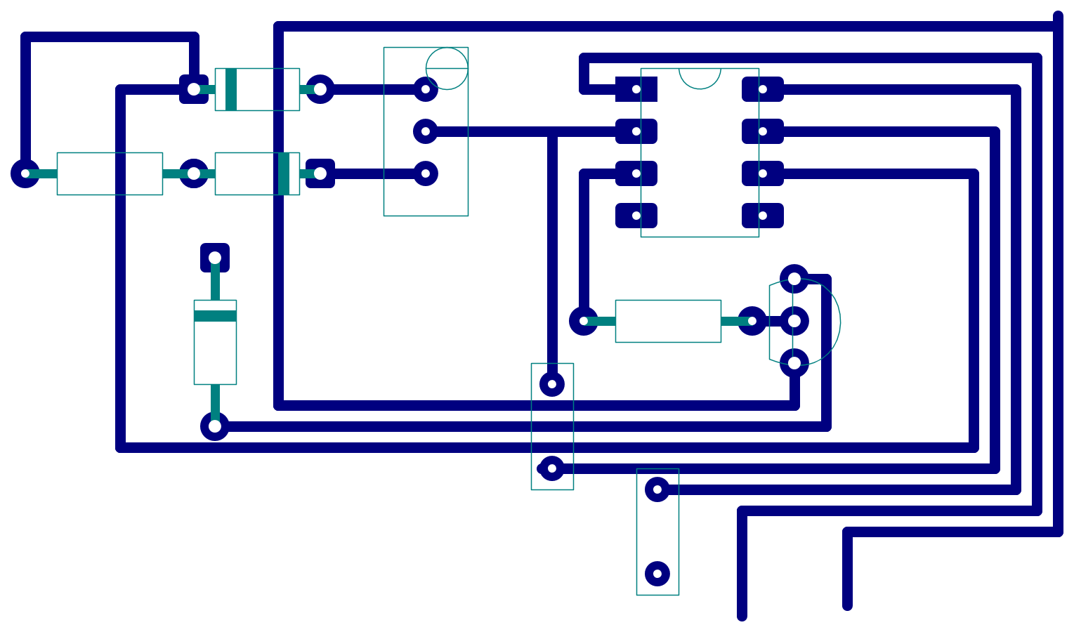

Salve ragazzi.
Stavo realizzando un PCB con FidoCADj, e forse proprio perché mi ritrovo senza nozioni di elettronica mi è risultato tutto un'impresa impossibile.
Vi posto il circuito di cui dovrei fare un PCB e quello che sono riuscito a fare fin ora (e mi sembra di non aver fatto davvero nulla).
Aiutatemi se potete, sono giorni e giorni che mi ci sbatto, non ho ancora trovato una soluzione.
Intanto vi posto lo schema e il progetto che ho realizzato io:
CIRCUITO ELETTRICO:
Progetto PCB ancora non completato (ma cosa c'è da completare?):
Non lo so.. ditemi voi cosa fare, ci capisco pochissimo. Grazie mille a tutti in anticipo!

[2] Re: Aiuto con PCB
Messaggioda Foto UtenteDirtyDeeds » 4 nov 2011, 20:58
Be', non ho guardato in dettaglio, ma direi che mancano parecchi pezzi:
1) I collegamenti all'alimentazione e al motore converebbe farli attraverso un qualche connettore.
2) I pin 4 e 5 non sono collegati a nulla.
3) Il diodo di ricircolo del motore finisce nel nulla.
Quanta corrente assorbe il motore?

Messaggioda Foto Utentemarco438 » 4 nov 2011, 21:14
Prova a ridisegnare il PCB seguendo questo schema pratico:
In nero sono disegnati i componenti (con simboli) e in oro i collegamenti che dovresti disegnare; come vedi, non ci sono incroci tra collegamenti ed alcuni vanno sotto gli altri componenti.
Io su millefori lo metterei su cosi, naturalmente stringendo un po'.

[5] Re: Aiuto con PCB
Messaggioda Foto UtenteDirtyDeeds » 4 nov 2011, 21:31
Giggioz ha scritto:per il resto il motore dovrebbe assorbire da 1 a 20 watt e max 2 ampere.
Con tale assorbimento ti conviene separare le piste di alimentazione a bassa corrente da quelle ad alta corrente. Inoltre, tanto per fare un conto veloce, limitando la densità di corrente massima intorno alla decina di A/mm^2, le piste che devono portare 2 A dovrebbero essere larghe sui 5 mm, con uno spessore del rame di 35 µm. Si possono fare larghezze minori, ma devi aspettarti un riscaldamento significativo della pista. In ogni caso ti sconsiglio di scendere sotto i 2 mm per le piste che devono portare 2 A.

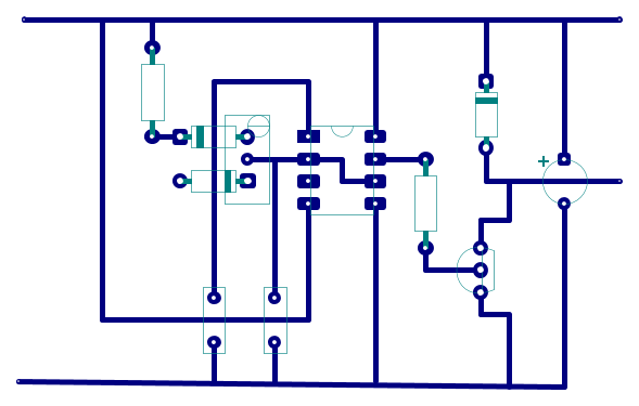

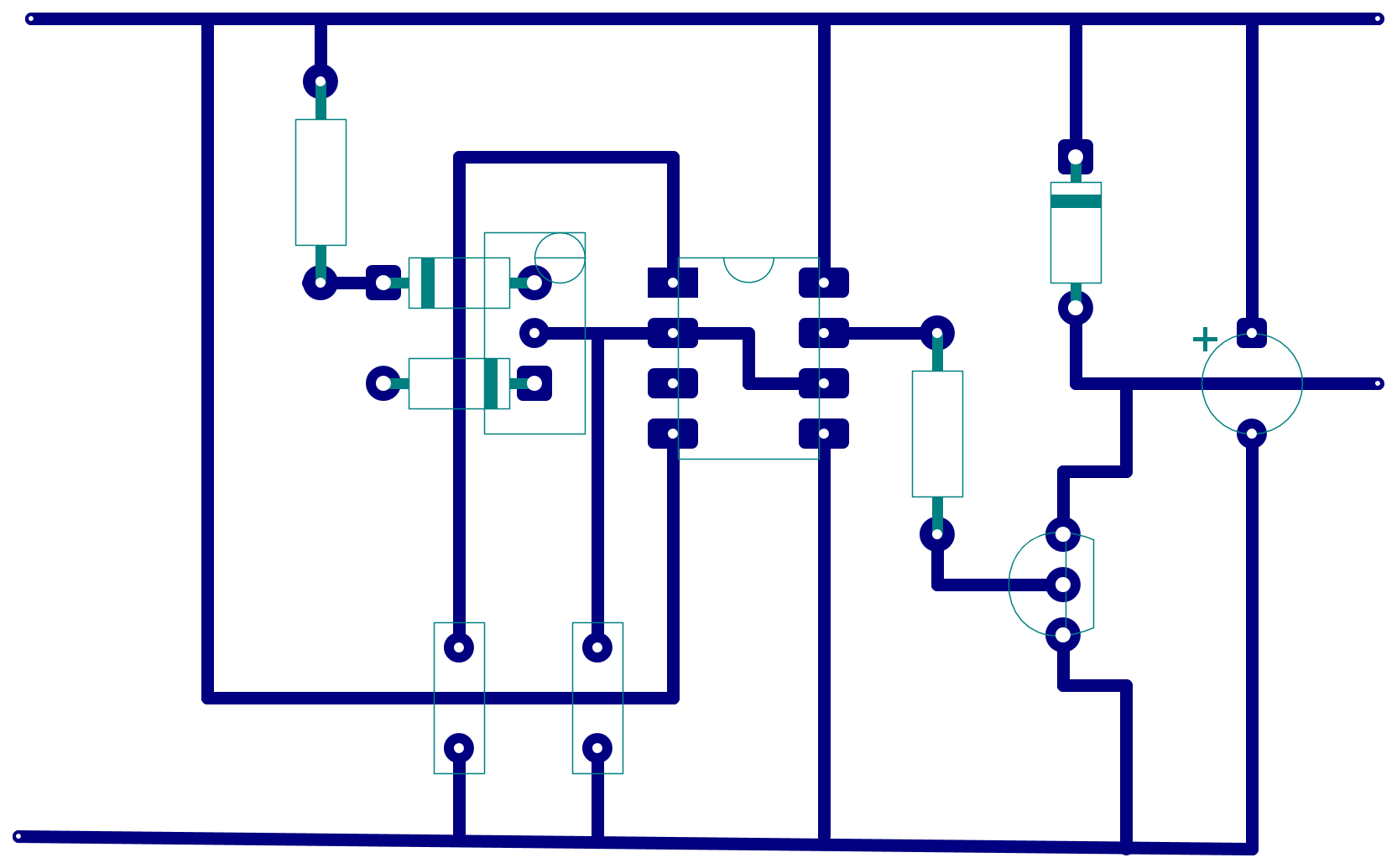

[6] Re: Aiuto con PCB
Messaggioda Foto UtenteGiggioz » 4 nov 2011, 22:00
Grazie ai preziosi suggerimenti di marco.. ho fatto una cosa del genere. Sono andato parecchio da schifo?
Ora la domanda è (sempre se il circuito è ok).. come esporto solo il PCB senza le serigrafie? Thankssss !

[7] Re: Aiuto con PCB
Messaggioda Foto Utentemarco438 » 5 nov 2011, 9:03
In effetti non e' che tu abbia fatto un capolavoro; la bozza che ti ho fornito poteva essere un po' ristretta e in piu' non hai osservato i suggerimenti di Foto UtenteDirtyDeeds.
Inoltre ci sono tre errori che dovrai correggere:
Hai messo i due diodi ed il trimmer sulle stesse piazzole; voglio vedere poi come fai a saldare i tre componenti.
Manca un collegamento tra i due diodi, dove questi vanno a collegarsi alla resistenza;
E' sbagliata la piedinatura del mosfet; avresti potuto, prima di disegnare, andarti a vedere il datasheet del componente.
Per il resto, dal punto di vista circuitale, mi pare vada bene.
