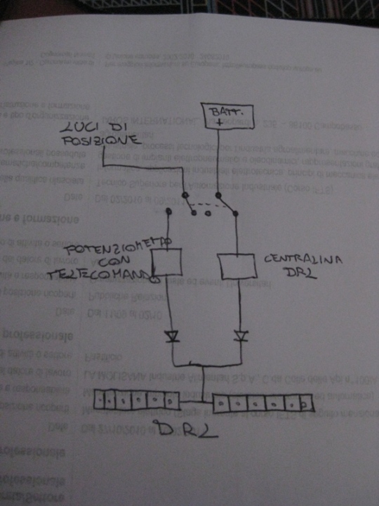

Ragazzi stamattina ho tirato giu uno schema unifilare. Sapete dirmi che tipo di relè posso utilizzare? ( premetto che è un circuito di un veicolo quindi 12V non stabilizzata ( potrebbe avere dei picchi o cali ). Va bene un potenziometro oppure devo usare delle resistenze?
IMG_1098 - Copia.JPG (133.03 KiB) Osservato 3706 volte

Ciao Foto UtentePalo89cb, dalla tua spiegazione
funzionano in modo che quando accendi il veicolo loro si accendono ma appena accendi qualche luce ... loro si spengono
Si capisce la logica, e se non c'è nessuna norma che impedisce tale modifica, bisognerebbe comunque conoscere il circuito ed avere uno schema per poter dire come e se si può fare.

Attenzione a due cose:
- nelle auto moderne il corpo fanale è più che volentieri un corpo unico non apribile, e le luci vengono comandate da una centralina al suo interno che esce unicamente con un bus dati. Quindi, a meno di non cambiare il corpo fanale, il discorso è già finito.
- ed in ogni caso, per quanto piccola sia la lampadina, (per due), il potenziometro farà fumo dopo pochi secondi dal primo uso. Occorre creare un circuito in modulazione PWM per fare cosa desideri.
Ci sarebbe poi da parlare dell'omologazione auto. Una modifica di questo tipo può darti noie per via dell'omologazione.
In ogni caso, per ora, sarà il caso che tu ci dica se e come puoi accedere ai conduttori di accensione delle lampadine o no.

candy ha scritto:[..]il potenziometro farà fumo[..]
perché il potenziometro fa fumo?
candy ha scritto:Occorre creare un circuito in modulazione PWM per fare cosa desideri
cosa sarebbe questo circuito in modulazione PWM?
E se metto delle resistenze?

Palo89cb ha scritto:perché il potenziometro fa fumo?
Immagino che Foto UtenteCandy si riferisse alla dissipazione di potenza..
La modulazione di ampiezza di pulso (PWM) è una tecnica di regolazione di potenza. Leggi il link.
Di un valore pari al doppio di quelle che già ci sono. Se fai uno schema del circuito è più facile per tutti.

Messaggioda Foto UtentePalo89cb » 22 nov 2011, 14:07
Ma scusate un regolatore tipo questo: http://www.ebay.it/itm/DIMMER-DI-POTENZ ... 2a14355c04 non potrebbe andare bene?
Palo89cb ha scritto:E se metto delle resistenze?
gohan ha scritto:Di un valore pari al doppio di quelle che già ci sono. Se fai uno schema del circuito è più facile per tutti.
Lo schema l'ho fatto al secondo commento ma ora provo a rifarlo meglio con Fidocadj come consigliatomi dall'amministratore e da un altro utente. Non so il valore delle resistenze che ci sono gia
1 perché le DRL non le ho a portata di mano perché prima di comprarle vorrei assicurarmi che questo progetto vada in porto ( visto che costano piu di 300€uri)
2 perché le DRL sono provviste di centraline di cui non si sa nulla e non si ha nessuno schema. loro ti forniscono solo un libretto di istruzioni in cui ti dice i fili da attaccare alla batteria e basta.
Grazie per l'aiuto che mi state dando sono sicuro che con le vostre conoscenze riuscirò a completare il progetto.
