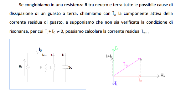

Messaggioda Foto UtenteNico89 » 26 lug 2012, 17:20
Utilizzo questo thread per non creare un doppione..
Io ho trovato in rete un elaborato dove nella spiegazione del funzionamento della suddetta bobina parla di una resistenza.
Vorrei capire cosa può intendere con "cause di dissipazione del guasto a terra", dato che non lo spiega e che in altri elaborati quella resistenza non c'è :?:
