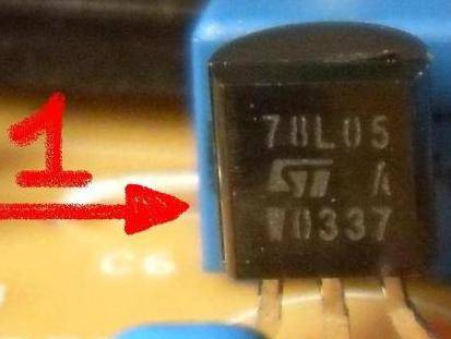

Salve a tutti,
studio ingegneria elettrica e stavo cercando di fare un po' di pratica... stavo cercando da diversi giorni di identificare i componenti 1) & 2) che ho contrassegnato nella foto quaggiù...

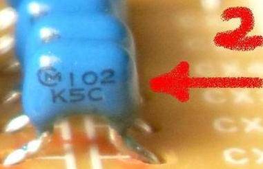

e quest'altra quaggiù:

Il primo è un regolatore di tensione 7805 package TO-92, il secondo è un condensatore ceramico, se non erro da 1nF.

Confermo quando scritto da [user]gohan[/user], è da precisare che il 78L05 può erogare al massimo una corrente di 100mA contro 1A del 7805.
Nel condensatore indicato le prime due cifre indicano il valore e la terza il moltiplicatore, ovvero il numero degli zeri che seguono il valore.
102 = 1000 pF
103 = 10000 pF
104 = 100 nF
105 = 1 µF

Anche qui si possono vedere i codici dei condensatori.
