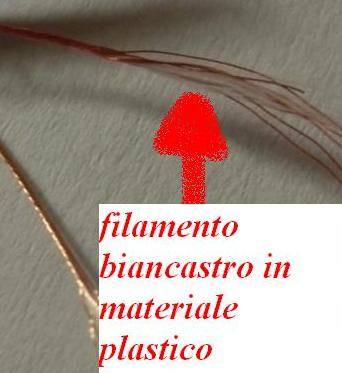

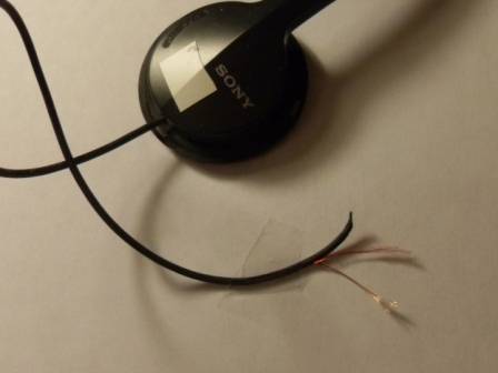

Salve a tutti, ho una domanda un po' strana :roll: : sapete di che materiale sono fatti i cavi delle cuffie audio?
Tutto è nato così.
Stavo cercando di riparare una cuffia a cui s'era spezzato un cavo, come in questo caso:
Ho notato che guardando da vicino il cavetto si nota un filamento biancastro di materiale plastico (???) come si può vedere qui
Ed in maggior dettaglio in queste due immagini a seguire:
e soprattutto qui
Inoltre (e mi sembra assurdo mentre lo scrivo... :shock: ) questo genere di materiale sembrerebbe non condurre il segnale elettrico... ho provato e riprovato col multimetro a verificare la continuità... ma di fatto le cuffie funzionano, ecco perché non riesco a spiegarmi questa stranezza
Avete qualche idea??? :roll:
Grazie a tutti :-)

Messaggioda Foto Utenteguzz » 7 dic 2011, 23:19
ma il segnale passa di li? o quello è solo un rinforzo per far si che il cavo non si spezzi? o è l'isolante?

[5] Re: Materiale dei cavi delle cuffie
Messaggioda Foto UtenteRobertoNardi » 7 dic 2011, 23:25
guzz ha scritto:ma il segnale passa di li? o quello è solo un rinforzo per far si che il cavo non si spezzi? o è l'isolante?
Intanto ti ringrazio per la risposta... :-)
Allora, spremendomi un po' (e sperando di non prendere svarioni... :lol: ) sarei quasi del tutto sicuro che non si tratti di materiale "puramente" isolante, bensì di rinforzo meccanico, visto che:
1) quel filamento comunque non avvolge il cavo interno, che comunque può entrare in contatto con quello ad esso parallelo bifilarmente
2) evidentemente il nylon non conduce il segnale (non vorrei dovermi ricredere anche su questo punto, ma non si smette mai di imparare :D )

Messaggioda Foto UtenteTardoFreak » 7 dic 2011, 23:32
Quel filo è di rinforzo. E' isolante e serve solo per dare al cavetto più resistenza alla trazione.

Messaggioda Foto Utentesandroz84 » 13 gen 2012, 16:48
I due cavi che portano il segnale sono composti da un normale fascio di rame smaltato, il filamento bianco è detto anche riempitivo, e come già detto serve a rendere più robusto e flessibile il cavo.

[10] Re: Materiale dei cavi delle cuffie
Messaggioda Foto UtenteRobertoNardi » 19 gen 2012, 19:39
Ringrazio Foto Utentealev per il chiarimento e Foto Utentesandroz84 per l'ulteriore risposta...
in realtà il problema da me incontrato era dovuto al fatto che avevo trascurato la presenza di vernice isolante sui fili (da segnale) del cavo.
Infatti in altri modelli (un po' più "antichi"...) i fili erano "nudi".. qui invece erano verniciati e quindi isolati, come quelli della bobina di un avvolgimento... è stato sufficiente porli a contatto per un po' con lo stagno fuso del saldatore per sciogliere la vernice, mostrando il rame.
Ringrazio tutti per le risposte :-)
