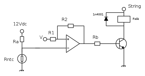

si certo ma era tanto per fare il ragionamento logico... mmm vabbe forse e meglio che inizio a far tutto con conti giusti...
questo è lo schema che ho estratto dagli articoli che mi hai segnalato...
come NTC pensavo a questo http://www.pixsys.net/prodotti/sensori- ... asy-up-108 dove quindi la mia Rntc di soglia è di 5,834K (prelevato dai ntc 10k http://www.google.it/url?sa=t&rct=j&q=n ... RAOiwpQ7Iw)
il problema ora mi sorge poiché io non ho alimentazione + e - per il componente da voi segnalato (LM358)
V (la tensione sul "morsetto" + dell'operazionale può esser 12V? In tal caso Ra dev'esser relativamente piccola no?
Che cosa sai e che cosa hai studiato di elettronica?
Non puoi prendere una NTC da una parte, e le caratteristiche di un'altra NTC (dello stesso valore) da un'altra parte: devono riferirsi allo stesso modello.
Dove c'e` scritto che serve una tensione di alimentazione + e - per il componente LM358?
Mi pare che quello schema non ci sia fra gli articoli che ti ho segnalato, se guardi nella terza parte gli schemi sono un pochino diversi.
IsidoroKZ ha scritto:Che cosa sai e che cosa hai studiato di elettronica?
mi son diplomato giusto un po di anni fa... ora faccio tutt'altro lavoro e quindi posso dire di ricordare le basi.
IsidoroKZ ha scritto:Non puoi prendere una NTC da una parte, e le caratteristiche di un'altra NTC (dello stesso valore) da un'altra parte: devono riferirsi allo stesso modello.
ti ripeto che per il momento voglio solo fare una cosa basata su supposizioni. quando capirò come fare il circuito poi sceglierò i componenti piu adatti
IsidoroKZ ha scritto:Dove c'e` scritto che serve una tensione di alimentazione + e - per il componente LM358?
no perdon, non viene detto che l'alimentazione è + e - ma che:
Poiche` si e` a singola alimentazione e dovremo fornire in uscita un segnale riferito al negativo, e` molto opportuno utilizzare un operazionale la cui uscita possa scendere fino alla tensione di alimentazione negativa, tipo l'LM358, oppure qualunque altro operazionale single supply.
tratto da qui: http://www.electroyou.it/isidorokz/wiki ... o-circuito
IsidoroKZ ha scritto:Mi pare che quello schema non ci sia fra gli articoli che ti ho segnalato, se guardi nella terza parte gli schemi sono un pochino diversi.
Lo schema l'ho realizzato io, scusami ma la parte III mi era sfuggita... l'ho appena letta http://www.electroyou.it/isidorokz/wiki ... sionamento ma quindi secondo te, per far in modo che da 0-40 gradi il relè mi tenga accese 2 lampade 60W 230Vac, e per valori superiori a 40 gradi le spenga, su quale circuito mi conviene stare?
Per quanto riguarda il dimensionamento, sempre nella III partre, c'è da togliersi tanto di cappello basta seguirlo passo passo...
Secondo me stai su uno dei circuiti della parte III, con un piccolo trimmer, in modo da poter compensare la varie tolleranze, altrimenti rischi di andare a 43 gradi e farti i pulcini arrosto.

Poi devi comunque mettere un po' di isteresi, dalle parti di 0.3K-0.5K in modo da evitare che ci sia un continuo attacca/stacca.
Leggiti bene le prime tre parti della serie, mi pare che si siano quasi tutte le informazioni e considerazioni necessarie per fare un circuito del genere.
