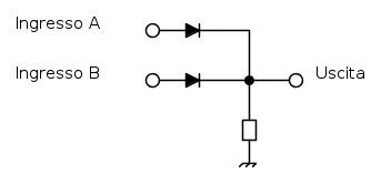

[4] Re: porta logica rudimentale
Messaggioda Foto Utentesimo85 » 9 dic 2011, 18:29
sampei198 ha scritto:basta un ingresso che non sia a GND che la sua uscita non cambia
Una OR? Quella postata da Foto UtenteTardoFreak, secondo te, come funziona?
Se posti una mini tabella della verità con le condizioni logiche, meglio. Le funzioni logiche si spiegano a 0 e 1.

[5] Re: porta logica rudimentale
Messaggioda Foto Utentesampei198 » 9 dic 2011, 18:46
e vero mi ero dimenticato di mettere le 2 resistenze in ingresso sui diodi...

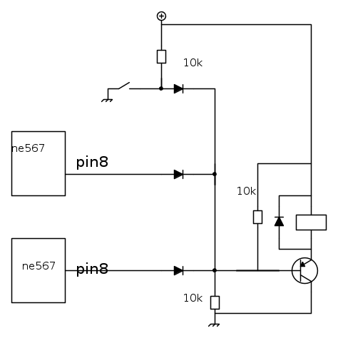

[6] Re: porta logica rudimentale
Messaggioda Foto Utentesampei198 » 9 dic 2011, 19:11
una cosa cosi puo' andare?
l uscita che ha il 567 e invertita rispetto al normale, quando e' a 1 (vcc) deve diseccitare il rele' e quando e' a 0 eccita il rele'.
sono 2 ne567 messi a lavorare in parallelo, con un diodo di ritorno.
il 3 e' un interruttore che quando e' premuto va a massa e quando e rilasciato e' flottante.
sono giuste le resistenze che ho messo?
10 1 4 7
Messaggi: 829
Iscritto il: 1 apr 2010, 21:40

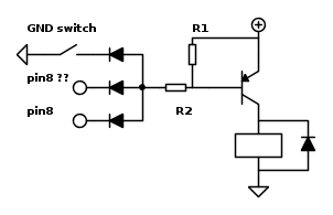

[7] Re: porta logica rudimentale
Messaggioda Foto Utentesimo85 » 9 dic 2011, 19:26
Fammi capire.. Tu hai due ingressi collegati ad una stessa uscita (pin 8)? Se si, perché?
Il relè andrebbe messo sul collettore del bipolare.
Il diodo conduce sempre, e quando è chiuso l'interruttore, è interdetto. Così com'è non serve a niente. Tu vuoi che quando viene premuto si ecciti il relè??
La resistenza di pull-down sulla base del PNP non ci deve assolutamente essere, a meno che non sia un NPN ;-)
Io cambierei il circuito così
Ma collegare due entrate ad una stessa uscita, non mi sembra logico... Vedi l'ingresso intermedio..
Altra domanda (importante): qual è la tensione di output del pin 8??? E la tensione di alimentazione?
Infine, perché non usare una porta logica?

[8] Re: porta logica rudimentale
Messaggioda Foto Utentesampei198 » 9 dic 2011, 19:40
sono 2 circuiti diversi con la stessa funzione, ecco perche ho messo 2 pin 8.
volevo evitare ic per problemi di spazio sulla basetta , ecco il corcuito del 567
http://digilander.libero.it/i2viu/infra.html
l interruttore deve puando e' premuto essere a gnd, quando viene rilasciato deve fare diseccitare il rele'
come lo devono fare se una delle 8 entrate relative al pin 8 va alta
10 1 4 7
Messaggi: 829

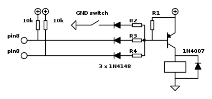

[9] Re: porta logica rudimentale
Messaggioda Foto Utentesimo85 » 9 dic 2011, 20:22
sampei198 ha scritto:sono 2 circuiti diversi con la stessa funzione ...
OK scusa e grazie per la precisazione.
l'interruttore deve, quando e' premuto, essere a gnd. Quando viene rilasciato deve fare diseccitare il rele'
Quello lo abbiamo corretto, per il momento.
Non posso aprire il datasheet dell'NE567 che non conosco come IC..
Volevo vedere il valore di caduta di tensione tra V_{\text{DD}} e V_{\text{Out}}, perché se questa è maggiore della V_{\text{F}} dei diodi, il PNP dovrebbe essere sempre acceso..
In tal caso a mio parere sarebbe meglio porre delle resistenze di pull-up sui catodi dei due diodi relativi ai pin 8.
Come ultima cosa ho pensato che mettere una resistenza in serie per ciascun anodo sarebbe stato meglio, un po' come i diodi LED..
Infine questo è lo schema a cui ho pensato.
R1 = 10k dovrebbe andar bene. Per R2 ··· R4 dovrebbero essere tutte uguali. Spero non ci siano errori particolari.

[10] Re: porta logica rudimentale
Messaggioda Foto Utentesampei198 » 9 dic 2011, 22:00
ma a questo modo basta che uno vada a gnd per rimanere eccitato, a me occorreva che se erano entrambi a gnd ok altrimenti diseccitava.
quarda alla fine vedo che lo spazio e' sempre e forse di piu con transistor che ic.non credi? ora ho trovato un ic cd 4071 lo possso fare con quello che dici ...mettendo a pull up gli ingressi con una resistenza da 10 k
da una prendo il segnale della precedente...cosa ti sembra?
10 1 4 7
Messaggi: 829
