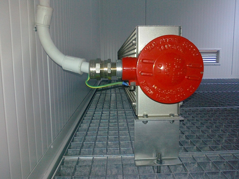

E' giunto in stabilimento un box per lo stoccaggio di materiali infiammabili.
Al suo interno sono presenti:
- una resistenza armata (Atex) per il mantenimento della temperatura
- una lampada Atex al neon
Gli apparecchi (entrambi EX-d) suggeriscono il fatto di essere in zona classificata ATEX. La zona, se non vado errato, dipende dal tipo di materiale stoccato. A parte tutte le considerazioni del caso, il fornitore del box ha fornito solo la conformità ATEX dei due componenti.

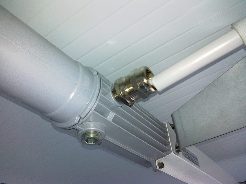

Le mie perplessità derivano dall'allestimento interno dell'impianto elettrico del box.
A che serve avere apparecchi e giunti EX e semplici canaline in pvc con cavi elettrici all'interno che "ballano" e non sono sigillati nel giunto?

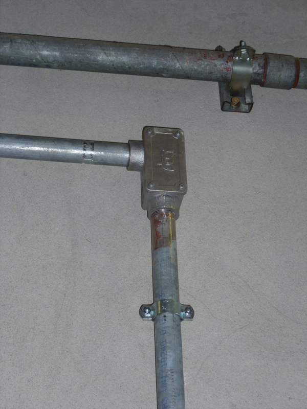

In stabilimento ho visto impianti anti deflagranti dove le canale e le cassette di derivazione sono tutte di acciaio inox.
Secondo me, il fornitore del box dovrebbe dare anche la conformità ATEX dell'impianto elettrico in base alla zona di classificazione.
Voi cosa ne pensate?

chief ha scritto:Le mie perplessità derivano dall'allestimento interno dell'impianto elettrico del box.
L'impianto è corretto (ex impianto AD-FE) se il passacavo è marcato CE Atex di categoria idonea e se quella sezione di cavo è prevista dal costruttore.
chief ha scritto:In stabilimento ho visto impianti anti deflagranti dove le canale e le cassette di derivazione sono tutte di acciaio inox.
Quella è un'altra modalità esecutiva (ex impianto AD-PE)
chief ha scritto:Secondo me, il fornitore del box dovrebbe dare anche la conformità ATEX dell'impianto elettrico in base alla zona di classificazione.
Non necessariamente, può anche specificare che il suo prodotto è idoneo per determinate ZONE pericolose e tipologie di prodotti (in riferimento alla temperatura superficiale per esempio).

Messaggioda Foto Utentechief » 14 dic 2011, 11:56
Grazie Mike. Prezioso come nelle precedenti occasioni.
Ora non ho sottomano le diciture dei giunti (non ce l'ho sottomano). Appena le recupero vedo di postarle.
Per "Modalità esecutiva" intendi come va fatto l'impianto a seconda della zona classificata (devo finire di leggermi una guida..... :oops: )
.....può anche specificare che il suo prodotto è idoneo per determinate ZONE pericolose e tipologie di prodotti (in riferimento alla temperatura superficiale per esempio)......
Il problema è che il fornitore non ha specificato niente. Abbiamo già provveduto a richiedere informazioni.
