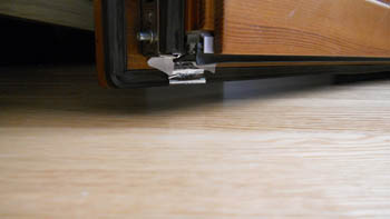

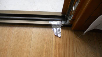

Ho appena finito di progettare il sistema antifurto per casa mia, mi manca solo da sistemare i sensori per le porte/finestre.
La brutta copia l'ho realizzata con 2 lamelle di carta stagnola da cucina, posizionata una sulla finestra e l'altra sullo stipite, in modo che a finestra chiusa c'è il contatto elettrico e a finestra aperta viene a mancare.
Vorrei però realizzare dei sensori simili in modo che siano affidabili e resistenti, avete qualche consiglio a riguardo?

Potresti usare i classici "contatti reed",
a pochi euri li trovi in internet, questo è il primo che ho trovato per farti un esempio. Li vendono in coppia con la calamita da fissare all'anta mobile della porta/finestra, mentre il contatto con la lamina metallica va fissato nella cassa fissa.
