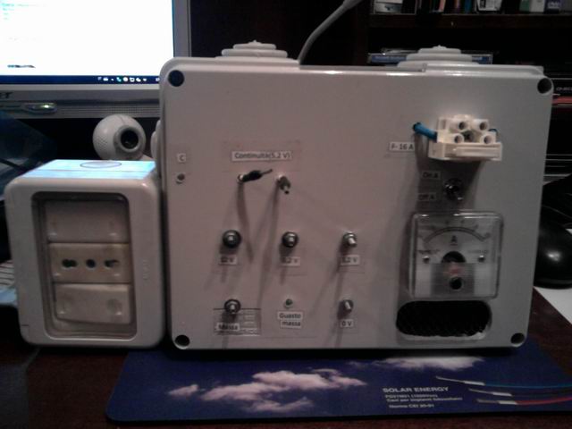

Una delle prime cose che ho realizzato è stato questo """""alimentatore da laboratorio""""
Mi scuso per la qualità dell'immagine ma ora ho solo a disposizione il telefono...Quando mi deciderò a fare un articolino su questo giochino rimedierò una macchina fotografica...
Sugli alimentatori fai da te di questo genere sono stati fatti mille articoli, costano poco e credo vadano molto bene per iniziare...Io personalmente lo utlizzo più che altro per i motori in cc...Non credo sia il più consigliato per l'elettronica poiché non è controllato in corrente giusto? Però dispone già di due tensione stabilizzate.
L'articolo che posso consigliarti è il suo :) Foto UtenteTONYSTARK

Ringrazio Foto UtenteVRI per la citazione; l'articolo in questione è il mio: alimentatore fai da te
Ma stai attento, non è proprio il massimo della sicurezza; io ci starei molto attento ;-)

Senza nulla togliere all'articolo di Foto UtenteTONYSTARK (che saluto), non mi sembra che quello che in esso viene trattato possa aiutarti nei tuoi studi.
L'articolo descrive le modifiche apportate ad un alimentatore switching il cui funzionamento tu non conosci; di conseguenza non vedo quale valore didattico possa avere in rapporto a quello che, per ora, hai studiato.

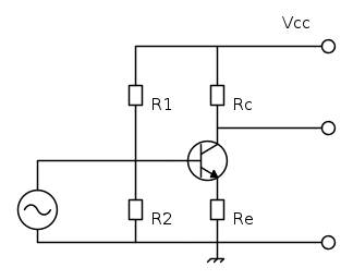

ragazzi, allora, ho capito bene i transistor, però mi sorge un dubbio :!:
io i transistor sulla guida che mi ha fornito alev li ho visti così:
poco fa sono andato a vedere qualche circuito per fare un pre-amplificatore e mi ritrovo questo:
da dove spuntano R1 ed R2??? a cosa servono e come faccio a calcolarle?
