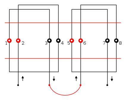

antonio07 ha scritto: si può immaginare di avere tutte matasse di uguale passo realizzate unendo i lati attivi 1 e 3, 2 e 4, 5 e 7, 6 e 8
In pratica ti sei dato la risposta da solo.Ecco come si presenta.
antonio07 ha scritto:(avvolgimento distribuito sfalsato).
Si dice avvolgimento embricato.

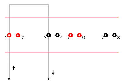

innanzitutto ti ringrazio.
ma dal tuo disegno mi pare di capire che ipotizzeresti di avere 1 sola matassa per polo mentre lui mi parla di 2 masse per polo.
In effetti il mio problema è proprio su cosa s'intenda per matassa...
grazie
grazie

Perche' una matassa per polo?
Abbiamo due lati di mattassa, per polo!
Il mio disegno, se guardi attentamente, è uguale alla figura del tuo primo post, dove i cerchietti 1 e 2 rappresentano un polo ( per es. un polo N) costituiti da due lati di matassa( o lati attivi), i cerchetti 3 e 4 rappresentano un altro polo, ma di nome contrario al primo( polo S) e cosi' via..
Guarda il disegno qui sotto, ogni matassa ha due lati attivi, un lato concorre alla formazione del polo N(corrente entrante), l'altro del polo S(corrente uscente).
In definitiva si tratta di un avvolgimento a quattro poli, costituito da due gruppi di due matasse in serie.

è chiaro che ho un po' di confusione al riguardo, io ero convinto che fossero in totale 2 poli di un macchina elettrica: uno rappresentato dai lati da 1 a 4 , l'altro dai restanti lati.
Lui in effetti parla di 2 matasse in serie per polo così, con riferimento al tuo precedente post, avevo inteso che le matasse in serie (così come le avevi rappresentate) fossero 2-4 e 1-3 per il primo polo e 6-8 e 4-7 per il 2°polo...
avevo capito che se per esempio una macchina ha 8 poli: le coppie polari sarebbero 1-5,2-6,3-7,4-8 ovvero i poli accoppiati dovrebbero essere essere fisicamente opposti e nn contigui come mi pare di capire siano qui..
l'avvolgimento non è concentrato appunto perché un polo (N o S) non è rappresentato da una sola cava ma distribuito su più cave?
come si disegnerebbe la seguente situazione:
..un avvolgimento trifase distribuito, costituito con tre avvolgimenti identici a p coppie polari, sfasati spazialmente tra di loro di 2*pi_greco/3 radianti elettrici...
grazie molte
grazie molte

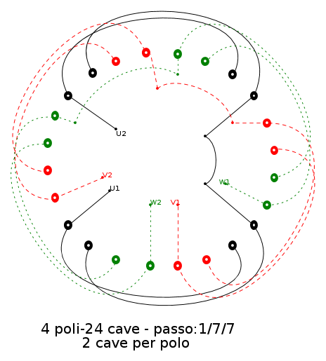

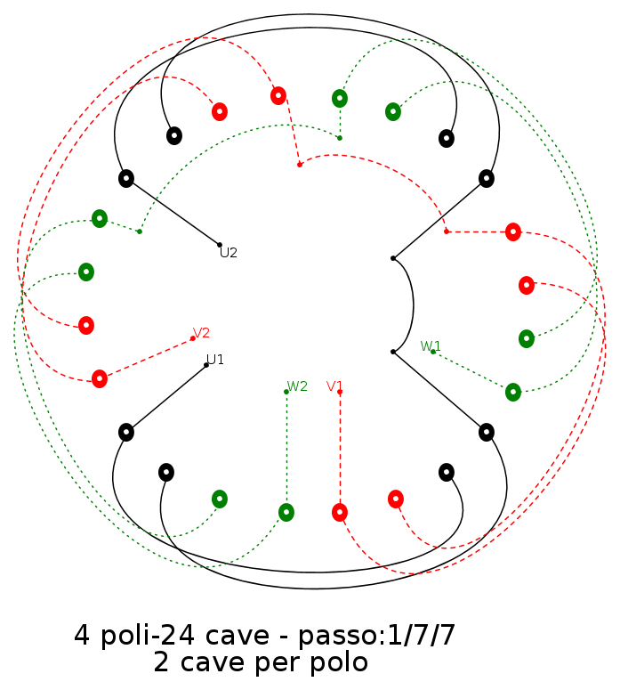

Facendo sempre riferimento al disegno del tuo primo post, relativo a una fase di avvolgimento "vista da sopra", ti ho disegnato lo schema frontale dello stesso avvolgimento, che comprende (come da tua richiesta) tutte e tre le fasi.
Ciao.
Ciao.
