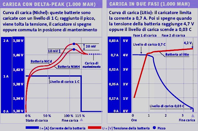

Messaggioda Foto Utentemarco438 » 7 gen 2012, 9:16
johnsmith87 ha scritto:no ma il mio discorso è piu teorico nel senso: se il mio dispositivo ha un volt di 3.7 e il mio caricabatteria 5 V che succede? se il mio dispositivo eroga produce 500 mA e il dispositivo da ricaricare ne richiede 1400 mA che succede ?(avviene la ricarica anche piu lentamente o c'è qualche principio fisico per cui non succede nulla?). Scusa ma mi sento alquanto ignorante
La ricarica delle batterie e' strettamente legata alla tipologia delle batterie stesse, come gia sottolineato da Foto Utentealev.
In linea di principio e' comunque necessaria una tensione superiore a quella nominale ed una corrente pari ad una frazione di quella di targa.
Semplificando e prendendo in esame una batteria al piombo (quelle delle moto o delle auto) se la sua tensione nominale e di 12V e la corrente erogabile di 45 Ah, dovremo ricaricarla con un caricatore in grado di fornire una tensione di circa 13.8V ed una corrente (limitata) di 4.5A.
Se eroghiamo la stessa tensione nominale della batteria, quest'ultima non potra' mai ricaricarsi completamente;
se forniamo una corrente superiore a quella determinata dal costruttore, la batteria in breve si danneggera' irreparabilmente.
Un discorso a parte meritano le NiCd e le Litio che devono essere ricaricate con concetti un po' diversi cui e' preposto, di solito, un circuito interno all'apparecchio da alimentare.
Dalla tabella allegata, si possono capire le varie tipologie di ricarica.
Grafico ricarica batterie.jpg (97.89 KiB) Osservato 3678 volte
Spero di essere stato abbastanza chiaro per fugare i tuoi dubbi.
