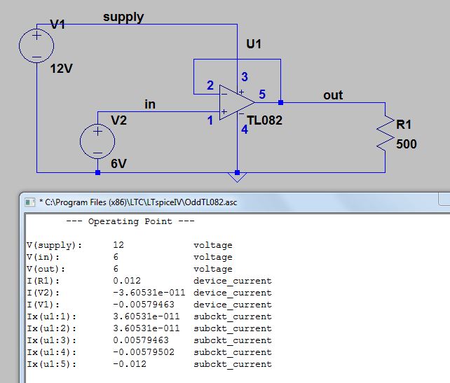

Messaggioda Foto Utentecarloc » 2 feb 2012, 22:18
Ho provato a simulare questo semplice circuito...
... qualcuno vuol provare ad applicare KCL al "nodone" U1 ? Cinque piedini cinque... quello che entra deve uscire...

Messaggioda Foto Utentecarloc » 6 feb 2012, 0:18
Beh concluderei il discorso...
KCL all'opamp lascia un po' perplessi, lasciando pure perdere le decine di pA negli ingressi (corrente di saturazione inversa dei gate dei JFET all'ingresso) si notano circa 5.8 mA che entrano dal piedino di alimentazione positiva (3) ed escono praticamente identici dal piedino di alimentazione negativa (4)... sì ok ma l'opamp sta fornendo 12mA al carico :shock: da dove vengono?
Certamente non abbiamo violato qualche legge fisica... semplicemente il circuito che stiamo simulando non modella la realtà come ci aspettiamo.
In particolare molti modelli di opamp generano l'uscita con un generatore dipendente di tensione o corrente riferito al nodo comune, il famoso nodo 0 dei simulatori.
Semplificando al massimo lo stadio di uscita è qualcosa del genere (insieme ai due LED del circuito originale)
Vediamo che in questo caso la corrente dei LED si "richiude" via nodo 0 senza provocare cadute sulle resistenze del riferimento Vcc/2 e quindi senza essere da loro limitata o sballare l'anello di reazione.
Abbiamo cioè un operazionale con 6 piedini, non cinque come credevamo :( Inutile dire che anche cercare di stimare il consumo di corrente dall'alimentazione con un modello simile è pura utopia.
