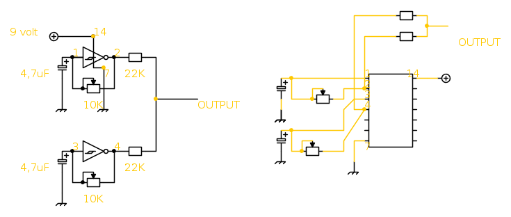

Qualcuno protesterà per il "sintetizzatore" nel titolo perché indubbiamente non si può ridurre il tutto ad un semplice oscillatore ad onda quadra :D
Ho già realizzato in logica C MOS qualcosa di veramente sfizioso con 40106,4040 e 4051..sono una vera prelibatezza per chi suona,con 7-8 euro realizzi anche sequencer sfiziosi.
Venendo a noi..se io realizzo più trigger (con il 40106 ne posso fare ben 6) come potrei fare per sommare le uscite di ognuno?Mi spiego meglio,supponiamo che realizzo tre oscillatori ed ognuno di questi come uscita presenta rispettivamente Do Mi Sol(sarà un casino trovare la resistenza che mi dà la nota giusta ma non è questo il problema)e vorrei sentirle tutte e tre contemporaneamente,mica mi basta semplicemente indirizzare l'uscita di ogni singolo trigger all'uscita globale?
scusate per la qualità del circuito,ma è il primo che realizzo con fidocad inoltre per semplicità ho fatto solo due oscillatori

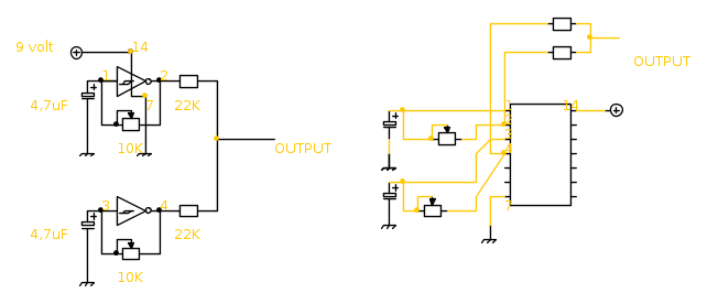

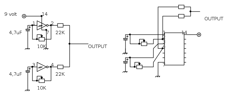

oddio ma perché escono gialli i collegamenti?

Forse la mia risposta è banale... ma non basta miscelarli ?
http://www.gtronic.it/energiaingioco/it/scienza/mixer_files_ita/mixer_schema.gif

avevo pensato solo ad un ampli sommatore in uscita..
Comunque l'idea è quella di realizzare con due 40106 dodici oscillatori,dimensionare le resistenze opportunamente,avevo pensato di usare un potenziometro di test per vedere a quale valore ottengo la nota desiderata,e infine costruire una specie di tastiera che a seconda della nota mi accende uno dei trigger..volevo però farlo polifonico quindi due o piu oscillatori messi insieme.

La miscelazione con le resistenze come hai fatto tu va bene.
Tieni presente che quando fai tanti oscillatori, questi tendono ad influenzarsi fra di loro, ad esempio con accoppiamenti attraverso l'alimentazione, quindi metti un buon condensatore sull'alimentazione, ad esempio qualche centinaio di nanofarad, ceramico.
Tieni anche presente che quando quegli oscillatori partono il primo ciclo non ha la durata giusta, e` piu` lungo, ma questo potrebbe pero` essere un effetto "piacevole". Per i condensatori, se puoi usa dei condensatori a film, sono piu` stabili degli elettrolitici.
