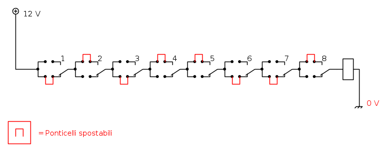

Gentili Sig.,
capisco che sembra una cosa banale, ma vi vorrei porre una domanda.
Dovrei creare una chiave elettrica con tensione 12V composta da n°8 pulsanti e otto spie.
La combinazione vorrei ogni volta poterla cambiare in modo da non tenere sempre la stessa.
La combinazione mi deve attivare un rele naturalmente con bobina a 12V.
La combinazione dovrebbe funzionere più o meno in questo modo:
La pressione di più pulsanti contemporaneamente, mi deve eccitare la bobina del rèlè, ma se schiaccio assieme a questi un pulsante sbagliato, non mi deve aprire il contatto del rélè.
Es.
Combinazione 2, 4, 5 e 8. Se schiaccio e tengo premuti i pulsanti 2, 4, 5 e 8 si apre il rélè, mentre se schiaccio tutti i pulsanti contemporaneamente, non mi deve aprire il rélè.
Spero di essere stato chiaro.
Gentilmente mi potreste dare una mano a svilupparlo, naturalmente vorrei crearlo senza l'ausilio di EPROM ecc.
una cosa semplice
Saluti Bebo

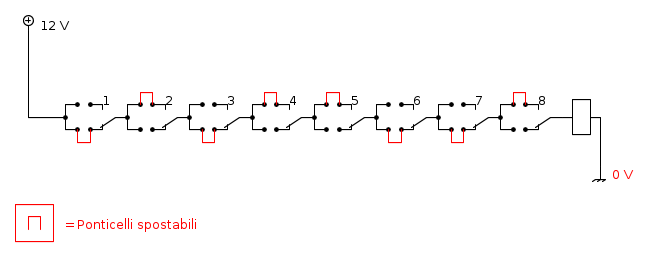

Non ho capito come vuole fare funzionare le spie. Per quanto riguarda la chiave a combinazione avrei pensato a questo utilizzando pulsanti con contatto in scambio e ponticelli.
Foto UtenteCox
333 2 6
Messaggi: 320
Iscritto il: 9 dic 2010, 17:46

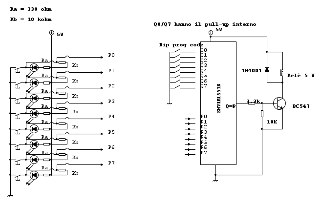

Messaggioda Foto Utentetecnoimpel » 11 feb 2012, 11:24
Ti ringrazio anticipatamente, per quanto riguarda le spie è solo un fatto estetico, perché si deve accendere la spia corrispondente al pulsante, cioè preemendo il pulsante 2, 4, 5 e 6 si dovranno accendere le spie corrispondenti. Mi consigliate di metterci dei diodi sulle spie per evitare che si accendano tutte?

Questo comparatore sembra proprio l'ideale usando otto pulsanti, bisogna alimentarlo a 5 V, per poi utilizzare un carico a 12 si può pensare di servirsi dei contatti del relè a 5 V.

http://it.farnell.com/texas-instruments/sn74als518n/logic-comparator-id-8bit-20dip/dp/1749504
il ' 520 lavora negato e costa meno, il problema di questo circuito è che ha un bassissimo livello di sicurezza, prevede 36 combinazioni, quindi volendolo craccare ci si impiegano pochi secondi a provare tutte le combinazioni, per ottenere qualcosina di meglio bisognerebbe bloccare la digitazione dopo uno o qualche codice sbagliato e magari metterci un allarmino di tentata effrazione dopo un certo numero di errori di codice.

Messaggioda Foto Utentetecnoimpel » 15 feb 2012, 15:28
Si scusate ragazzi, ma ero troppo impegnato con il lavoro.
Ho visto con grande interesse l'ultima soluzione di Cox, e debbo dire che mi ha veramente colpito, tanto è vero che sono andato subito alla ricerca dei componenti. Veramente ottimo.
Ringrazio tutti coloro che si sono interessati, grazie veramente. :ok:
