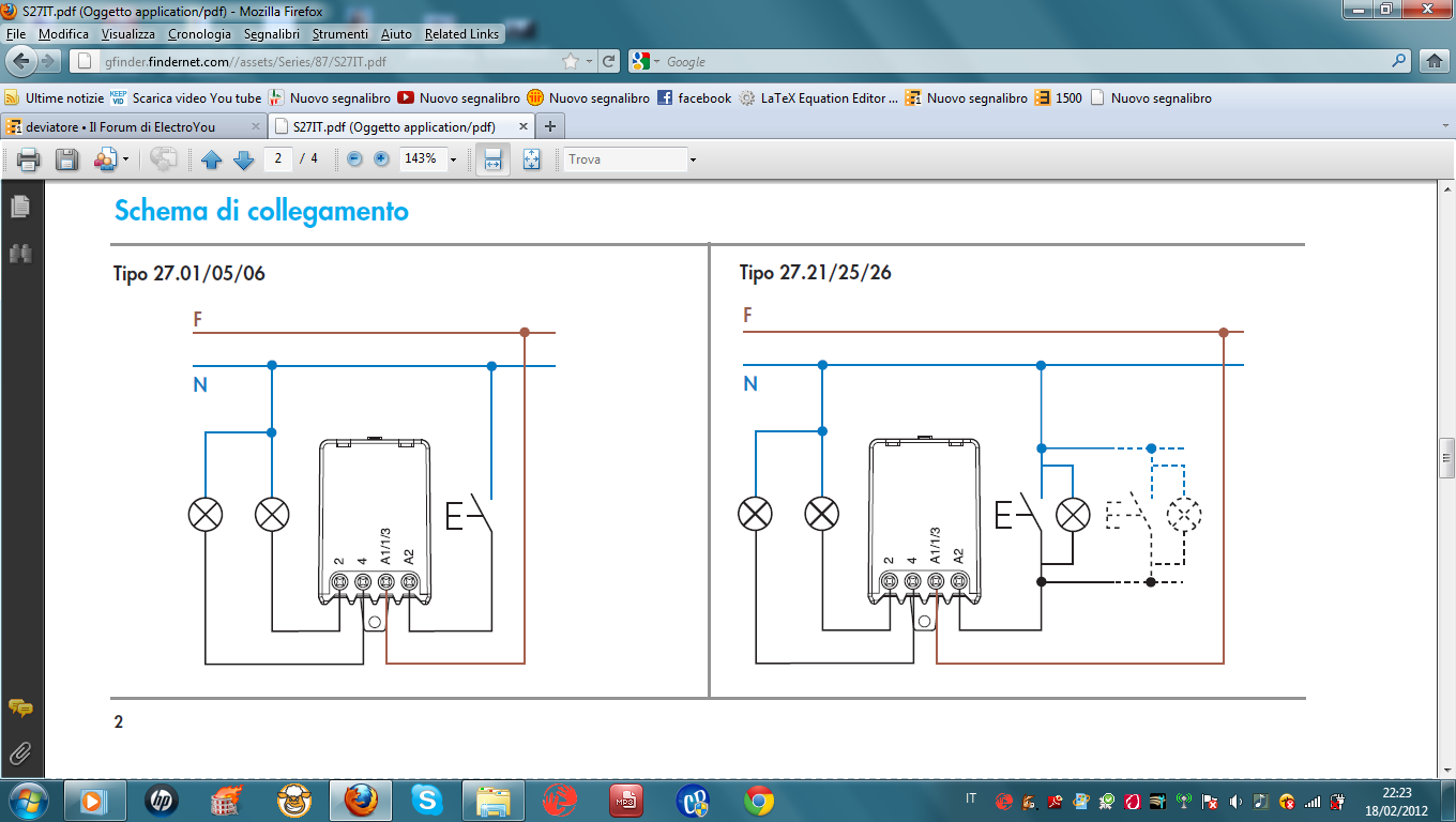

Messaggioda Foto Utenteelfo79 » 16 feb 2012, 22:18
Questo schema va bene?

[2] Re: deviatore
Messaggioda Foto Utenteattilio » 16 feb 2012, 22:24
La domanda non ha molto senso. Dipende da cosa vuoi ottenere dal circuito.
PS: dov' è il deviatore?

[3] Re: deviatore
Messaggioda Foto Utenteelfo79 » 18 feb 2012, 13:42
in effetti è un punto luce comandato da due punti

[5] Re: deviatore
Messaggioda Foto Utentemilan1996pato2 » 18 feb 2012, 13:53
se vuoi accendere una lampada da 2 punti devi fare così : [FIDOCAD]
se c'è qualcosa chiedi pure O_/

[6] Re: deviatore
Messaggioda Foto Utenteattilio » 18 feb 2012, 14:03
Lo schema iniziale era giusto, tuttavia dal titolo del tread e da qualche mancanza nello schema, si poteva interpretare in altra maniera (come avevo fatto io).
Nell' editare il tuo schema, ho aggiunto il tipo di relè (a ritenuta meccanica o passo passo) e chiarificato che il contatto di potenza che alimenta la lampada è comandato proprio dal relè (si poteva fare anche assegnando le opportune lettere come ha fatto milan..)
Foto Utentemilan1996pato2, di solito si usa portare il neutro ai pulsanti, almeno io uso così.

[7] Re: deviatore
Messaggioda Foto Utentemilan1996pato2 » 18 feb 2012, 14:15
a me a scuola hanno insegnato il contrario dicendomi che secondo la norma il pulsante deve essere usato solo con la fase e non con il neutro . Poi io non so a me mi hanno detto così O_/

[8] Re: deviatore
Messaggioda Foto UtenteMike » 18 feb 2012, 21:38
Attilio ha scritto:Foto Utentemilan1996pato2, di solito si usa portare il neutro ai pulsanti, almeno io uso così.
Il comando funzionale deve interrompere sempre la fase!

[9] Re: deviatore
Messaggioda Foto Utenteattilio » 18 feb 2012, 23:41
Foto UtenteMike ha scritto:Il comando funzionale deve interrompere sempre la fase!
Scusa Mike, il dispositivo di comando funzionale in questo caso dovrebbe essere il relè e non il pulsante in se, almeno così leggo nella 64-8/5.
Magari sono io che in casi come questo ho sempre sbagliato e insieme a me sbaglia anche uno tra i più grossi costruttori di relè, che nei suoi schemi interrompe anch' esso il neutro con i pulsanti. [E' ovviamente poi il relè ad interrompere la fase]
