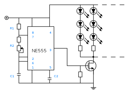

Aiutoo stò uscendo pazzo su come costruire una luce stroboscopica utilizzando 20-30 led alta luminosità. Si possono utilizzare ne555?? grazie in anticipo. Postate uno schema se lo avete

Puoi usare un 555 partire da questo.
Per la regolazione devi aggiungere un potenziometro, ma cambia anche il duty cycle se non erro.
Per adattare il circuito a n LED basterebbe usare un transistore adeguato..
I dati che devi fornire sono
1) Tensione di alimentazione
2) Dati del LED
3) A quale corrente di li vuoi alimentare
4) Quanti sono i LED? 20 o 30?
5) Frequenza di funzionamento del circuito
6) Tempo di duty cycle.
7) Se mi sfugge qualcosa non mi viene in mente..
Se ancora sei indeciso su come calcolare le ultime due domande la risposta è nel link postato..

1) Tensione e corrente dei led, intervallo di frequenza di flash, durata del flash, alimentazione a disposizione...
2) Che cosa sai di elettronica? Sai leggere e montare uno schema?
A cosa serve una lampada strobo in casa? Si cucca meglio?
Allora:
vorrei collegare il tusso sulla 220 utilizzando un trasformatore. Il circuito funzionera a 12v, utilizzerò 25 led alta luminosità. Per la frequenza non saprei. vorrei che lampeggiassero 2 volte al secondo ma comunque vorrei regolare la velocità tramite un potenziometro

Hai dimenticato di dire che tipo di led intendi usare (alta luminosita' non basta); servono tensione e corrente.
Uno schema di massima, potrebbe essere questo:
Per dimensionarlo, come gia specificato, occore conoscere caratteristiche e numero dei led da impiegare.
Io ho già realizzato altri circuiti semplici. Quindi so leggere circuiti abbastanza semplici.
intendo utilizzare 25 di questi led:
COLORE LENTE: TRASPARENTE
DIAMETRO 5MM.
COLORAZIONE EMESSA: BIANCO GHIACCIO 6000K CIRCA
TENSIONE: 3.2-3.8,5
INTENSITA' LUMINOSA MASSIMA IN MICROCANDELE: 20000
ANGOLO: DA 20° A 25°
DIAMETRO 5MM.
TENSIONE: 3.2-3.8,5

kekkostrada ha scritto:Io ho già realizzato altri circuiti semplici. Quindi so leggere circuiti abbastanza semplici.
TENSIONE: 3.2-3.8,5
E quello che ho postato lo sai leggere?
Sei sicuro dei dati di tensione scritti?
Mancano i dati di corrente dei led.
