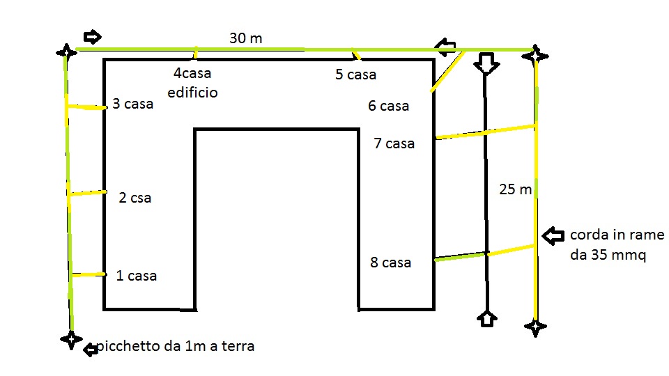

salve chi mi puo aiutare per un impianto di messa a terra in un edificio con 8 monolocali.??? :D

allora ho un edificio a forma c dove ci sono 8 monolocali . volevo fare l'impianto di messa a terra unico,e tutti si allacciano a quello,e possibili fare una cosa del genere anche se non e un condominio???? non ci sono delle norme che dicono che bisogna farlo separattamente uno dall'altro???

L'impianto di terra DEVE essere unico, almeno che non sei certo al 100% che non c'è alcuna possibilità di venire a contatto tra gli impianti e relativi impianti di terra, cosa difficile se adiacenti... In ogni caso, l'unica parte in comune in questo caso sarebbe il dispersore, mentre per ogni singola abitazione porterai il proprio conduttore di terra, pertanto saranno allo stesso modo indipendenti e collegati allo stesso impianto di terra.

Il terreno dove verrà posato l'impianto di dispersione sarà una parte comune ? o verrà creata dall'impianto stesso una servitù ? La vedrei bene (senza ulteriori specifiche) come 8 impianti indipendenti ulteriormente collegati tra loro a livello di conduttore di dispersione in modo che se per qualche motivo un proprietario lo interrompe nel proprio terreno gli altri non debbano rifarsi l'impianto di dispersione.... non so se mi sono capito....

se no come faccio metto un picchetto per ogni appartamento??' vi metto il disegno per vedere se va bene

Struttura edile nuova in cemento armato ?

L'idea è giusta, una corda di rame o un tondinio di acciaio zincato come dispersore e qualche picchetto, ogni 15-20 m, ma se hai strutture in cemento armato (plinti di fondazione, platee, ecc.) puoi risparmiare i picchetti e collegarti alle strutture in più punti, avrai un impianto di terra più efficiente e a costi contenuti.

cox si e una struttura nuova in cemento armato...........
