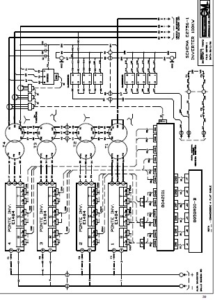

Sono un ferroviere, mi occupo di impianti di sicurezza e segnalamento. Sto stendendo una tesina (per la laurea triennale) sulle UPS per l'alimentazione degli impianti di segnalamento ferroviario. Lo schema elettrico in questione utilizza quattro ponti inverter trifase con le uscite collegate in parallelo: due ponto sono connessi a due trafi Y/Y, mentre gli altri due sono connessi a due trafi Y/zig-zag. Ho cercato in molti testi questo tipo di configurazione, ma non riesco a capire il perché vengano fatti questi collegamenti!!! potete essermi d'aiuto? L'inverter in questione utilizza una modulazione PWM a portante sinusoidale, tipica delle UPS....Ringrazio fin d'ora chi volesse rispondermi

Leggendo i vostri interventi sugli inverter per impianti FV, noto che anche in questo campo, per esigenze di dimensionamento, è frequente fare il parallelo di due o più ponti. Anche per la "mia" UPS c'è questa esigenza, essendo di taglia 100 kVA. Quello che non capisco sono i trafi in uscita, e il tipo di collegamento.
Allego una copia dello schema elettrico, così chi vuole puòdarci un'occhiata e volendo aiutarmi.
