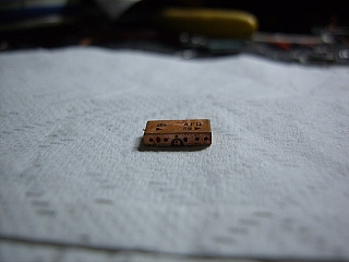

Buongiorno spero di essere nella sezione giusta praticamente parliamo della scheda di un nokia n70 e di un componente foto 1 e 2 che era saldato sulla scheda foto 3 ho provato ha risaldarlo ma la sua posizione e molto fastidiosa, ora io non capisco ha cosa serve questo componente e se puo dare problemi sul funzionamento del cell.Grazie.

Osservando dove era collegato posso azzardare a dire che si tratta di qualcosa che ha a che fare con la connettività e quindi penso che pregiudicherebbe il buon funzionamento del telefono.
Non so se possa essere possibile riattaccarlo, dato che se si è staccato è perché ha subito un trauma e plausibilmente si sia danneggiato, anche i tuoi tentativi di risaldarlo non gli hanno dato certamente una mano se fatti senza le dovute attenzioni su una circuiteria così miniaturizzata, una tra tutte la protezione dalle cariche statiche.

Ti ringrazio ma come potrei risalire al reale utilizzo del pezzo dato che se parliamo di connettivita potrebbe essere quella di internet o altro non della sim con la rete quindi ci potrebbe essere la possibilita che il telefono funzioni anche senza quel componente.perche se riesco nel capire cosa fa posso evitare di utilizzare il programma.

Penso che sia qui il datasheet di quel componente. Prova a dare un'occhiata. Ciao

roberto5879 ha scritto:P.S. ma esistono schemi dei telefononi?
Certo, eccoti lo schema completo
http://downloads.ziddu.com/downloadfile ... 09/N70.rar
quello, come ti ha gia' correttamente indicato [user]cinque[/user], e' proprio un DUPLEX FILTER, che puoi trovare nello schema a pagina 10 del pdf in alto a sinistra, contrassegnato come Z7502.

grazie, ma per sapere il suo funzionamento per capire se il cell. puo funzionare anche senza quel componente.
