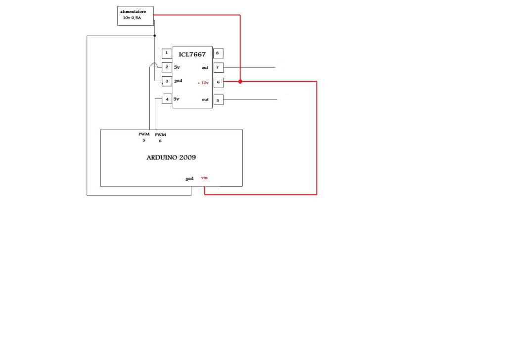

ho realizzato un piccolo circuito con Arduino che comprende un ICL7667 per innalzare il PWM del controllore da 0-5v a 0-10v ma non capisco una cosa:
nell'allegato vedete i collegamenti (negativo 10v comune sul pin3 e come positivi le uscite 7 e 5 dell'icl) : il problema è che quando l'icl non riceve alcuna tensione in ingresso, ne fornisce una in uscita su uno dei due canali pari a 10v. Se la tensione in entrata, invece, è diversa da 0, quella in uscita è perfettamente proporzionale alla prima...
Sostanzialmente il problema che non capisco e che non riesco a risolvere è proprio il caso in cui la tensione in ingresso sia pari a 0 e l'icl ne rende una pari a 10v... ma perché?!!
L'unico modo che ho trovato per aggirare il problema è quello di utilizzare come uscita comune dall'icl non il negativo dei 10v bensì il positivo (+10v sul pin 6 dell'integrato). in questo caso le due uscite dell'integrato ( pin 7 e 5) diventano negative ed il tutto funziona perfettamente e, nello specifico, se l'integrato riceve una tensione in ingresso pari a 0, ne genera una equivalente in uscita (ossia 0v).
Sembra quasi che il componente inverta le polarità; è possibile oppure sto dicendo una scemenza?

Dal datasheet mi sembra abbastanza chiaro che sia un driver invertente
http://www.intersil.com/data/fn/fn2853.pdf
