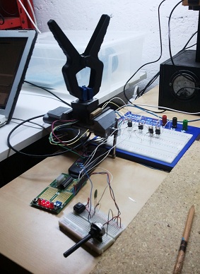

Buon giorno a tutti, ho finito ieri sera di realizzare questa scheda per il controllo di un motore stepper.
il circuito è composto da 3 parti: alimentazione, controllo e una di potenza.
la prima e la terza sono state ottimate, il problema rimane sulla scheda di controllo, cotituita da un PIC16F690.
fotopic
2012-03-16 02.14.21.jpg (78.14 KiB) Osservato 7532 volte
Come saprete il motore per girare deve ricevere un vettore di 4 bit che regola l eccitazione delle bobine in modo tale da ruotare in modo ben preciso. Io ho improvvisato un ADC che mi legge il valore di un potenziometro e mi assegna tale valore alla variabile che regola la velocità del motore.
Ho poi inserito 2 pulsanti che mi permettono uno di fare marcia-arresto e uno l inversione di marcia.
purtroppo mi trovo ad affrontare alcuni problemi che non riesco a risolvere, ovvero:
    CONFIGURAZIONE PULSANTI
  • la risposta alla pressione non è interpretata correttamente il 100% delle volte
  • mancanza di antirimbalzo
  • errato codice di interpretazione del pulsante
    CONVERTITORE A/D
  • quando il potenziometro è ruotato completamente la conversione del DAC sballa
  • possibile configurazione errata dei registri
Ecco il codice in MikroC:

questo invece è lo schema elettrico che rappresenta i collegamenti dei pulsanti e del potenziometro:
COME POSSO QUINDI RISOLVERE I PROBLEMI DI MALFUNZIONAMENTO DEI PULSANTI??? AVETE QUALCHE CONSIGLIO SULLA GESTIONE DELLE FUNZIONI NEL CODICE?

non capisco il motivo ed il senso di istruzioni di questo tipo:
Codice: Seleziona tutto
while (PORTC&0x64) spin_clockwise=0;
Intanto con PORTC&0x64 vai a controllare i bit 2,5 e 6 di PORTC, è giusto? dov'è collegato il pulsante?
Io farei così: ad esempio se il pulsante per il cambio di direzione è collegato il PORTC_RC0:
if((PORTC&0x01) && switchedON){
      spin_clockwise=!spin_clockwise;
      while(PORTC&0x01);
della serie:
-se il pulsante è premuto ed anche switchedON è attivo,
-allora inverto lo stato di spin_clockwise,
-e successivamente aspetto che il pulsante venga rilasciato.
che ne dici?

Ciao Torla,
occhio che gli ingressi digitali sono flottanti, io cambierei il collegamento così:
In questo modo il pin d'ingresso ha sempre un riferimento verso massa.
Se glielo togli il PIC può "inventarsi" lo stato della porta al momento della lettura.

ciao ficca!! hai ragione mi sono sbagliato nello schema!comunque nel mio caso il PIC è configurato come nel tuo schema con le resistenze di pull-down, mi pare si dica così in gergo!
allora il bit da controllare è solo quello su RC6, che se premuto mi inverte il senso di rotazione del motore.
la riga di codice che hai citato in teoria dovrebbe settarmi il valore della variabile che mi determina il senso di rotazione!
sono curioso di provare la tua soluzione! sebra molto funzionale!

Quindi da dove salta fuori quel 0x64 ?
in binario equivale a : 01100100 quindi come già detto controlli RC2 - RC5 ed RC6 contemporaneamente.
Se devi controllare solo RC6 devi controllare solo il bit 6 -> 01000000 -> 0x40
Quindi fai una "and bit a bit" tra PORTC e 0x40.
if(PORTC & 0x40)
Prova e facci sapere ! :ok:
