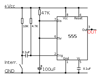

Se l'interruttore rimane chiuso, occorre aggiungere
al 555 un circuito che dia un trigger di piccola durata.
Così:
Se il carico assorbe non più di 150mA può essere
collegato direttamente all'uscita (OUT), altrimenti
bisogna interporre un transistor (o un relè).

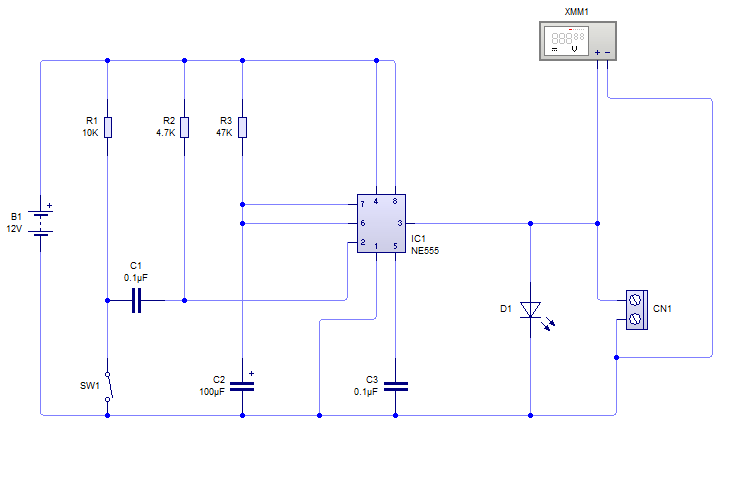

Grazie mille ho provato a disegnarlo e simularlo per il mio 555 non fa nulla e la mia corrente continua a scorrere attraverso la prima resistenza la batteria è l'interruttore cos ho sbagliato?
Allegato schema creato

Messaggioda Foto UtenteGuidoB » 23 mar 2012, 15:02
Daddi ha scritto:cos ho sbagliato?
Devi mettere una resistenza da (per esempio) 680 Ω in serie al LED.

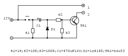

vorrei presentarti un'alternativa piu semplice anche a scopo didattico,funziona cosi:quando si chiude il contatto del selettore il condensatore si carica e cio manda in conduziona il transistor il quale alimentera il dispositivo collegato tra i punti 1 e 2;quando il condensatore si è caricato il transistor non conduce piu e disalimenta il dispositivo,cio dura per un tempo determinato dalla capacita del condensatore C1 e dalla resistenza R2 ;con i valori dati,dura circa 5 secondi;quando il selettore si apre il condensatore si scarica quasi subito attraverso il diodo e la R1,ed il circuito è pronto per un altro ciclo:
