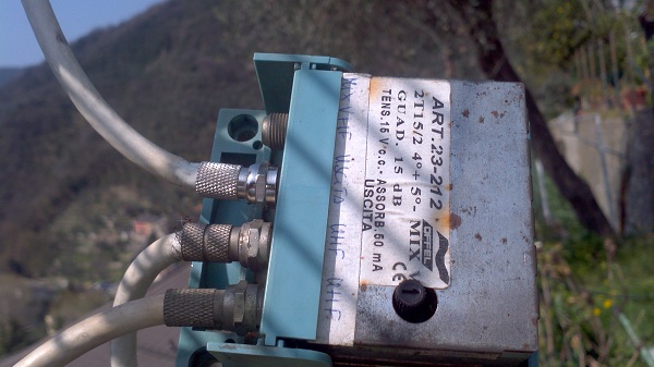

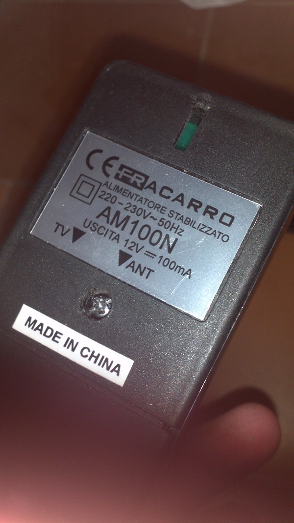

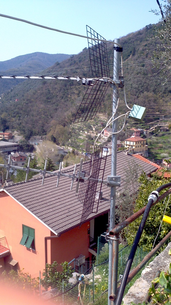

Messaggioda Foto Utentesavve7 » 24 mar 2012, 13:09
ciao a tutti!!!! quello nelle foto è il materiale di cui dispongo

Messaggioda quenci » 24 mar 2012, 20:13
Ciao Foto Utentesavve7.
Non so se l'hai notato, ma io nelle tue foto vedo che c'è un alimentatore da 12Vcc e un miscelatore d'antenna amplificato da 15Vcc.
Inoltre vedo che il miscelatore non è stato fissato al palo e che il cavo che lo sorregge è proprio quello che va in casa, quindi posso presumere che sia entrata dell'acqua nel connettore F di uscita.
Saranno queste le cause del malfunzionamento? A voi l'ardita sentenza! :mrgreen:

Messaggioda Foto UtenteSgrondus » 24 mar 2012, 20:20
Tenendo quel materiale da fare c'è poco.... controlla che le antenne siano girate verso la corretta direzione e controlla con un tester se al centralino arrivano i 12V.
Altrimenti cambia antenne,io 2 prese le ho fatte senza centralini.... :cool:

Messaggioda Foto Utentesavve7 » 24 mar 2012, 20:52
la centralina era sistemata così oggi perché facevo i test ma è gia messa a posto......comunque dite che devo provare la sistemazione delle antenne>????

Messaggioda Foto UtenteSgrondus » 24 mar 2012, 20:59
No tranquillo, 12v 100mA fanno funzionare bene un centralino da 15V con assorbimento 50mA...
già testato...
più che altro sicuro che gli ingressi corrispondono?
perché nelle specifiche dice 2 ingressi, VHF e 4^+5^....
io cambierei il centralino, un VUU da 15dB, e già che ci sei uno da 12V meno di 100mA.... O_/
