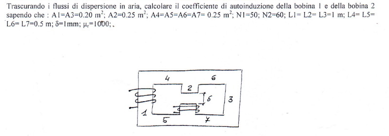

Messaggioda Foto Utenteantonio87 » 4 apr 2012, 16:58
Ciao raga ho trovato questo sito utile per moltissime cose e spero mi possiate aiutare con questo problemino. E' un esercizio di un trasformatore. Se gentilmente potete più o meno dirmi lo svolgimento. Grazie

Messaggioda Foto UtenteRenzoDF » 4 apr 2012, 19:07
Comincia tu col postare la tua soluzione parziale, possibilmente corredata da formule in Latex e da un disegno del circuito magnetico in FidoCadJ.
Io comunque per la soluzione cercherei di "invocare" Hopkinson ;-)

Messaggioda Foto UtenteRenzoDF » 5 apr 2012, 11:13
Notando la tua riluttanza risolutiva, :-) ... provo a darti un aiuto piu' sostanzioso, ma sempre un po' criptico; se non sbaglio, una strada potrebbe essere questa
\begin{align}
  & \Re _{1}=\Re _{3}=\frac{5}{\mu }\quad \quad \Re _{45}=\Re _{67}=\frac{4}{\mu }\quad \quad \Re _{2}=\frac{4}{\mu }+\frac{4}{\mu }=\frac{8}{\mu } \\
 & \Re _{1eq}=\frac{225}{17\mu }\quad \quad \Re _{2eq}=\frac{25}{2\mu } \\
 & L_{1}=\frac{1700}{9}\mu \quad \quad L_{2}=288\mu  \\
\end{align}
ora sta a te interpretare questi strani rapporti. ;-)
