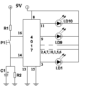

Ciao a tutti.
Mi servirebbe una mano per fare un semplice contatore decimale.
Sto seguendo l' esempio che allego ma non riesco a cavarci nulla di buono.
C'è da correggere qualcosa? o sono io incapace a fare i collegamenti?
Questa la componentistica:
R1 = 220 Ohm
R2 = 550 Ohm
C1 = 2,2 uF 100V
LD1-10 = Led
U1 = CD4017B
P1 = pulsante N.A

Uno schema di quel tipo non e` facilmente leggibile, perche' bisogna andare a prendere il datasheet dell'integrato per vedere la funzione di ogni piedino.
Mettere i valori dei componenti lontani dai componenti stessi e` poi un'altra scomodita`.
Inoltre non e` neanche modificabile facilmente, ad esempio vorrei spostare una resistenza, perche' e` una immagine, mentre qui sul forum si usa fidocad che permette la modifica.
Come prima modifica sposterei R1 sul filo di ritorno dei catodi verso il negativo. Prova a farlo e vediamo che cosa capita. Cosi` com'e` disegnato mi sembra che non possa proprio funzionare: da dove arriva quello schema?

L'ho preso in giro per la rete.
Ora non ho il sito sotto mano e non lo ritrovo.

gia a colpo d'occhio mi pare che manchi qualcosa.......i led collegati direttamente all'uscita di un C-mos senza resistenza di caduta è da kamikaze! metti un 470ohm in serie ad ogni led.
il piedino N°16 è il positivo di alimentazione, deve essere collegato al +V, (non è che abbiano usato questo strano collegamento per evitare di bruciare le uscite dei led?), comunque così non va bene.
fatto questo dovrebbe andare, sempre che non sia gia saltato.

lelerelele ha scritto:(non è che abbiano usato questo strano collegamento per evitare di bruciare le uscite dei led?)
Si`, proprio cosi`. La resistenza di limitazione e` messa sul positivo, pero` cosi` facendo riduce la tensione di alimentazione dell'integrato (e` un guaio ma neanche il maggiore). La cosa divertente e` che il pulsante di clock collega l'alimentazione a un condensatore scarico e in pratica fa un buco nell'alimentazione.
Ho provato a seguire i vostri consigli ed ho dato un'occhiata anche a questo link:
http://www.electroyou.it/phpBB2/viewtopic.php?f=1&t=33561&hilit=4017&start=20#p286477
Ma purtroppo nulla da fare.
Una cosa strana ho notato, che il pin 3 è sempre alimentato però se porto il reset sul + non si spegne(come se non resettasse nulla).

Le resistenze mancano perché chi ha disegnato lo schema ha preferito usarne una sola, come già detto.
Un'altra cosa orribile è la rete R2 e C1 sul clock.

Per la rete R2C1 sul clock (che montata così com'è assieme ad R1 sta bene come una birra di lattina, calda ad agosto in spiaggia) ci sarebbe da dire che, se l'integrato ha lo Schitt trigger interno come si può vedere allo schema di questo (il primo della lista), OK, ci può stare, ma secondo questo non sembra e quindi a prima vista mi viene da dire che io non mettereri nessun condensatore ne resistenza senza prima un trigger.. Ma c'è anche da chiedersi perché in un datasheet vecchio c'è, ed in uno più recente no? La risposta sarà ancora una volta (?)
In ogni caso il gruppetto R1 R2 C2 è proprio brutto..

Ho smontato tutto e rimontato.
Nulla.
Il pin 3 rimane acceso(appena messa l'alimentazione) e non cicla.
Ho tolto sia R2 che il condensatore C1 come indicato nell'altro thread.
Ho messo una risistenza da 470 ohm(come si fa il simbolo?) sul pin 16(alimentazione) sia sull'output che va al led.
