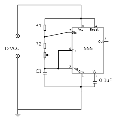

Salve a tutti, sto cercando di realizzare un piccolo circuitino: una scritta a led che lampeggi tutta, devo ancora decidere con che duty. Il problema sorge però al momento in cui ho dovuto collegare l'uscita del ne555 che ho intenzione di usare con i led. per esempio se la mia scritta fosse "CIAO" , ho fatto 4 calcoli che sarebbero 44 led. Il problema è come collegarli perche come ho letto in alcuni tread simili al mio, il problema è la corrente che l'n555 emette è max 200mA. Quindi si potrebbero usare dei transistor BJT ma non saprei come effettuare i collegamenti, riuscireste ad aiutarmi? grazie mille vi allego lo schema che ho disegnato fin ora con FCD :

Ciao e benvenuto.
Se disegni lo schema in fidocadJ e poi lo posti come immagine, non rendi possibile agli altri di intervenire sullo stesso. Ti consiglio di leggere le istruzioni (help) per il giusto inserimento.
Per quanto attiene il tuo circuito, occorre conoscere l'esatto numero dei led da impiegare e le loro caratteristiche (tensione e corrente); serve anche sapere come verra' alimentato il tutto.
Solo con questi dati e' possibile configurare i componenti nel giusto modo.

Messaggioda Foto UtenteRedEvil1991 » 23 apr 2012, 21:08
Ti ringrazio e mi scuso per non aver letto prima come postare i progetti fido :
Mi sono scordato delle due cose principali hai pienamente ragione , l'alimentazione non per batteria ma con alimentatore da 12v , mentre i led sono 44 di colore verde con tensione di 2V e 0,015 mA.

Messaggioda Foto Utentemarco438 » 23 apr 2012, 21:14
Stando cosi' le cose, farei 9 stringhe di 5 led in serie messe tra loro in parallelo. (naturalmente una sara' di 4 led)
Ho visto pero' che nello schema non hai messo i valori dei componenti ne hai detto quale dovra' essere la frequenza di lampeggio.
Se configurati cosi', i led potrebbero anche essere pilotati direttamente dal 555 (ma sarebbe al limite) quindi inserirei un transistor.

Messaggioda Foto UtenteRedEvil1991 » 23 apr 2012, 21:21
Si non ho inserito i valori perché devo ancora decidere che duty cicle utilizzare e periodi di TOFF e TON.
Quindi basterebbe inserire solamente un transistor all'uscita del piedino 3?
Riusciresti gentilmente a farmi vedere come collegheresti i led tramite FCD?

Messaggioda Foto Utentemarco438 » 23 apr 2012, 21:24
Si, ti preparo lo schema ma non stasera perche' devo uscire.
