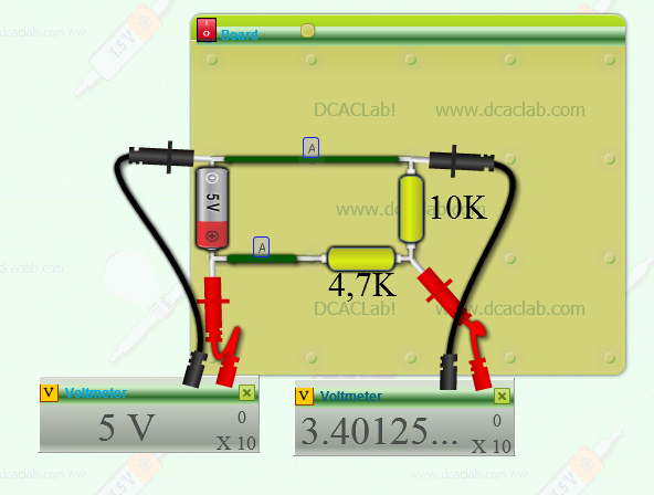

Messaggioda Foto Utentecapredd » 6 mag 2012, 11:10
grazie intanto della risposta.
allora.... ho misurato l'USB del mio PC ed è 6v, sono troppi per il max232?
altra cosa: so che non è 5v tollerant, ho letto di uno che ne ha bruciato uno così :mrgreen:
mi potreste far avere lo schema per "attenuare" il segnale?
in ogni caso posso fare una prova cosi giusto?
se gli do i 5v in vcc e gnd e collego solo il TX del router al RX del max dovrei ricevere correttamente in fase di accensione giusto?
senza inviare 5v e bruciarlo intendo
ecco cosa ricevo ora in accensione del router con tera term pro

[9] Re: Interfaccia RS232 - TTL 3.3V MAX
Messaggioda Foto Utentecapredd » 6 mag 2012, 12:46
Questo è ok?
schema

[10] Re: Interfaccia RS232 - TTL 3.3V MAX
Messaggioda Foto Utentecapredd » 6 mag 2012, 13:12
sul sito
http://www.dcaclab.com/en/lab/
sembra non corretto, mentre sembra meglio il seguente
Foto Utentecapredd
