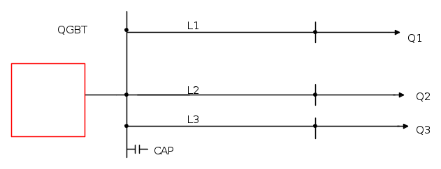

Dalla sbarra BT di cabina (QGBT) vengono alimentati carichi trifase equilibrati ai quadri di distribuzione Ql, Q2, Q3, tramite le linee in cavo L l, L2, L3.
a) Si scelga tipo e sezione commerciale i suddetti cavi imponendo una caduta di tensione dal QGBT a ciascun quadro non superiore a l ,6% e tenendo presente che le linee, posate in passerella metallica, seguono percorsi diversi. Si richiede l'impiego di cavi a bassissima emissione di fumi e gas tossici.
b) Si dimensioni il banco di condensatori "Cap" in modo da assicurare un fattore di potenza
non inferiore a 0,92 alle sbarre QGBT. Si trascurino le perdite dei cavi.
Un=400 V per tutti i carichi
Linea L 1: lunghezza 25m; carico Q1: Pn=190 kW, cos n=0,83 rit. Linea L2: lunghezza 45 m; carico Q2: Pn=105 kW, cos n=0,90 rit. Linea L3: lunghezza 65 m; carico Q3: Pn=llO kW, cos n=0,86 rit.
spero di avre fatto bene è la prima volta che uso fidocadJ
In questo caso sulla sbarra del quadro QBT ho un unico simbolo del condensatore le linee sono tre ognuna da rifasare con fattori di potenza iniziali differenti, anche in questo caso ho calcolato la potenza della batterie Qr per ogni carico ma come rappresento tre batterie diverse su un'unica barra , in sintesi è giusto il mio procedimento (calcolare la potenza Qr per ogni linea ) ? anche se mi sfugge come queste tre potenze Qr si rappresentino si un'unica sbarra (mica posso fare una semplice somma ? I fattori di potenza iniziale sono differenti .

quindi prima devo calcolarmi la corrente per ogni carico: esempio per il primo carico I=190.000/1.73x400x0,83
DOPO mi calcolo la potenza reattiva per ogni carico. Per il primo carico Q1= VxIx sen fi = 400x330,80x sen0,83
somma delle tre potenze reattive Q1+Q2+Q3 E mi ricavo la potenza reattiva totale iniziale
mi trovo tanfi iniz. dividendo QTi /PT e quindi la potenza reattiva totale Qc . Quindi un unico rifasamento centralizzato automatico , dico bene? Ho un dubbio forse la corrente per il calcolo della potenza reattiva Ir la devo calcolare medinate la formula Ir=Ixsen fi. Aiutami nei passaggi da te indicati sto andando in "palla" . GRazie

![\[\begin{array}{l}
{P_T} = {P_1} + {P_2} + {P_3}\\
{Q_{Ti}} = {Q_1} + {Q_2} + {Q_3}\\
\tan {\varphi _i} = \frac{{{Q_{Ti}}}}{{P{}_T}}\\
\left| {{Q_C}} \right| = {P_T}\left( {\tan {\varphi _i} - \tan {\varphi _f}} \right)
\end{array}\] \[\begin{array}{l}
\end{array}\]](/forum/latexrender/pictures/20d5370471c03400e9e01393c0afa268.png)
