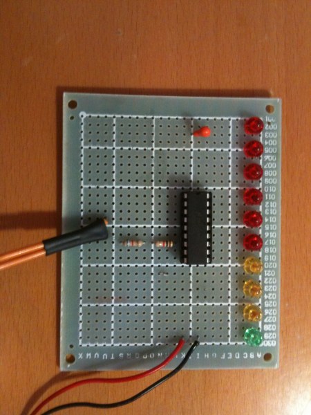

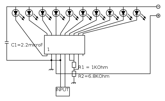

Ciao a tutti
Ho realizzato uun VUmeter con un semplice schema qui sotto mostrato ma non funziona.
Ho dimenticato di inserire che l'alimentazione è una batteria da 9V
Grazie a tutti

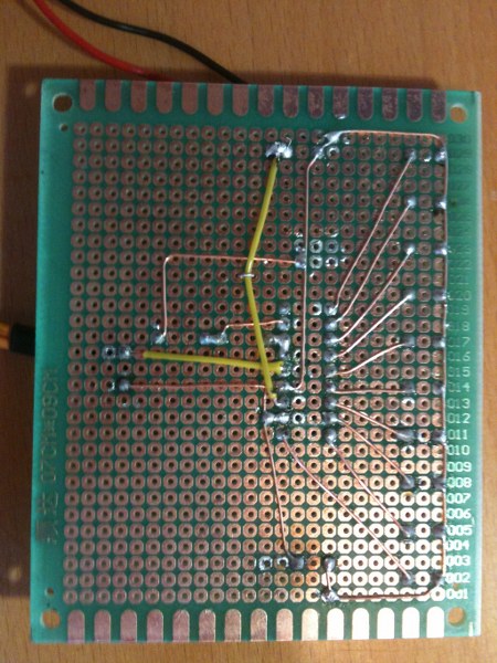

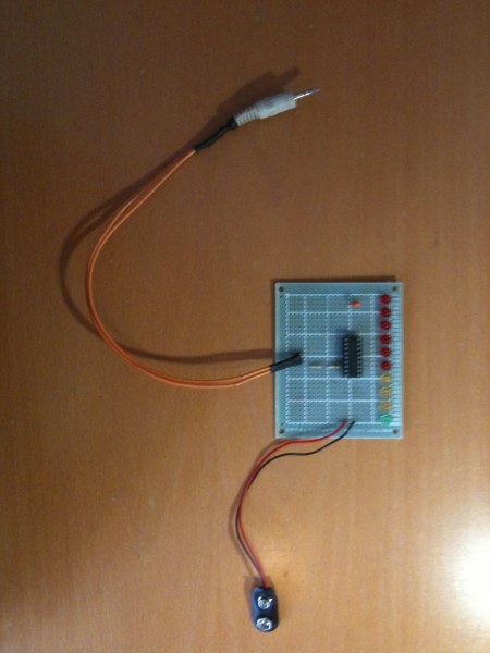

[4] Re: VUmeter con LM3915
Messaggioda Foto UtenteDiake » 22 mag 2012, 17:57
Per aiutarvi ho aggionto alcune immagini..
Scusate per le saldature ma non sono ancora molto pratico
Grazie mille per l'aiuto

[5] Re: VUmeter con LM3915
Messaggioda Foto UtenteIsidoroKZ » 22 mag 2012, 18:45
Se lo hai collegato cosi` non puo` funzionare, le alimentazioni sono sbagliate. Mettile a posto e poi misura la tensione su Ref OUT.

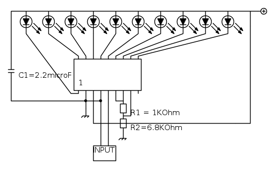

[7] Re: VUmeter con LM3915
Messaggioda Foto UtenteIsidoroKZ » 22 mag 2012, 19:13
GLi anodi dei diodi dove sono collegati sul data sheet? E nel tuo schema?
[8] Re: VUmeter con LM3915
Messaggioda Foto UtenteDiake » 22 mag 2012, 19:26
Grande! ecco dov'era il problema. Era tutto il pomeriggio che mi arrovellavo!
Grazie ecco il nuovo schema:
Modifico e misro la tensione.
Poi ti dico
Diake
