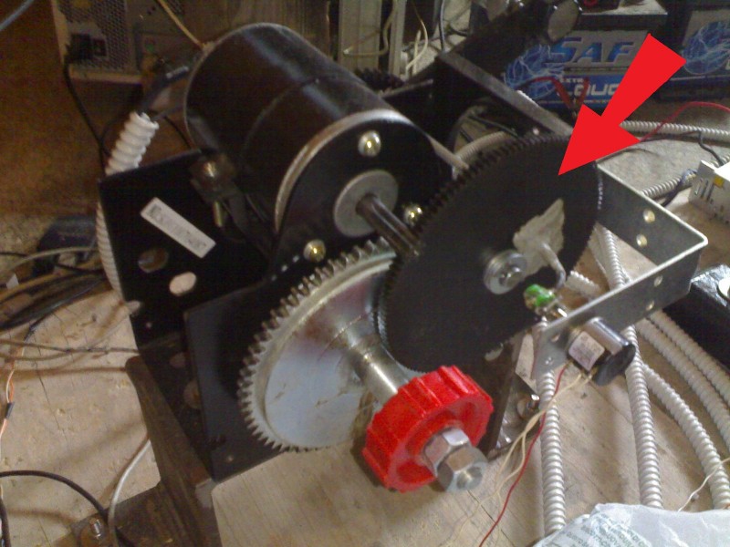

Ciao ragazzi sto usando un potenziometro a 10 giri :
http://it.rs-online.com/web/p/trimmer-p ... i/4867166/
Sto cercando disperatamente un potenziometro di pari caratteristiche ma con almeno 15 o 20 giri.
Esistono? In internet non trovo nulla.. ho trovato solo potenziometri da 1 a 10 giri..

aldoz ha scritto:Esistono? In internet non trovo nulla.. ho trovato solo potenziometri da 1 a 10 giri..
Certo che esistono, anche da 40, per esempio

... possiamo sapere a cosa ti serve?
Non credo si trovino potenziometri superiori ai dieci giri; non so se fara' al caso tuo, visto che non hai specificato l'uso che dovresti farne, ma in alternativa si potrebbe pensare ad una manopola demoltiplicata, sul genere di questa.

Sto usando 3 potenziometri a mo di sonde per memorizzare la posizione dei 3 assi della mia piattaforma mobile 3dof.
Nell'immagine puoi vedere il potenziometro montato nel complesso del motore, in modo da roteare quando rotea il gear collegato all'albero motore.
Meccanicamente tale piattaforma ha un movimento verticale di 32cm e laterale/longitudinale di oltre 35 gradi.
Con i potenziometri a 10 giri sono al limite.. e aggiungendo le fondamentali zone di sicurezza (1,5 giri del limite orario e 1,5 giri del limite antiorario) mi rimangono circa 7 giri che purtroppo equivalgono a meno di 32 cm di moto verticale della piattaforma e a meno dei 35 gradi di incinazioni laterali/longitudinali...
Oltretutto utilizzando quei 3 giri totali di zona morta di sicurezza, utilizzando i miei protocolli di moto estremi, sono ancora al limite e ottengo ancora (a seconda della situazione del moto, diciamo nei casi estremi di moto) qualche volta degli overshoot (cioe' la posizione di uno dei 3 motori supera o il limite max o il limite min).
O riduco ulteriormente il raggio di moto dei miei motori (cosa da escludersi categoricamente visto che il progetto prevede i famosi 32 cm verticali e 35gradi laterali/longitudinali!) o sostituisco i 3 potenziometri a 10 giri attuali con potenziometri diciamo a 20 giri.
A quel punto, utilizzando pot da 20 giri non avrei più il minimo problema di overshoot e anzi potrei utilizzare zone morte di sicurezza ampie, sicurissime e avere tutto il moto previsto dal progetto!!

marco438 ha scritto:Non credo si trovino potenziometri superiori ai dieci giri; non so se fara' al caso tuo, visto che non hai specificato l'uso che dovresti farne, ma in alternativa si potrebbe pensare ad una manopola demoltiplicata, sul genere di questa.
Ciao Marco, tale manopola ha i classici 3 attacchi dei potenziometri? Cioe', la logica dei collegamenti è la stessa?
