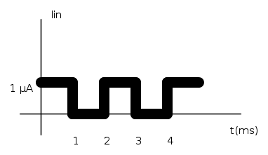

ho il seguente circuito
Con l'amplificatore che satura a +-5V
con la seguente corrente in ingresso (scusate se l'ho disegnata con fidodadj) per 0<t</infty:
Supponendo che per t<0 C sia scarico, devo trovare la tensione in uscita al circuito.
per come stavo ragionando io, non essendoci una resistenza, il condensatore si carica seguendo il segnale.
Quando il gradino in ingresso torna a zero, la capacità non si scarica non avendo modo di farlo, e mantiene l'uscita precedente. quando arriva un nuovo imulso, la tensione d'uscita scende ulteriorimente. Tutto questo finché l'amp op non satura negativamente e da quel punto in poi, la tensione d'uscita rimane costante a -5
giusto?

Messaggioda Foto Utentecarloc » 16 giu 2012, 12:27
:ok:
...e ora il grafico dell'uscita e quanto ci mette ad arrivare a -5V?
