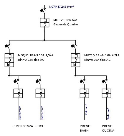

Questo potrebbe essere un appartamento tipo:
Per questi indici non capisco a cosa ti riferisca
⋮ƎlectroYou e ne sai di più!
grazie mille per lo schema...
