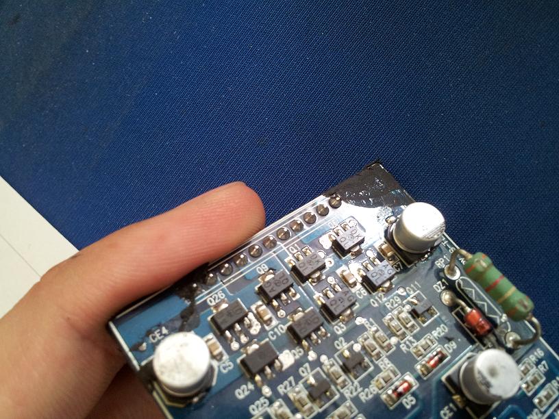

Salve a tutti,sono nuovo del forum e spero di potervi aiutare essendo anche io un'appassionato di elettronica plc labview ecc. In questi giorni mi è stato richiesto di riparare una scheda bruciata che monta dei transistor SMD. La scheda èra presente su un finale audio e la scheda è la scheda di pilotaggio tra mosfet di potenza e segnali in IN. Monta su di sè dei transistor sot89 una tipologia con scritto sopra AG QL e un'altra con scritto DK QL.
Ricercando online i marking code corrispondenti ho trovato che l'AG QL sembra essere un BCX52 SOT89 e fin qui tutto bene... ma l'altro DK QL mi risulta sia un BCX42 che non è possibile perché altrimenti dovrebbe essere un SOT23. Cosa posso fare? su più siti che elencano i marking code mi riportano al BCX42... spero qualcuno mi possa aiutare. allego anche una foto. Ringrazio infinitamente. Daniele. :D

Buongiorno e benvenuto sul forum :)
In effetti la ricerca per BCX42 riporta un datasheet della Infineon per un PNP package SOT23. La ricerca per BCX52 Google mi avverte che se apro il link sono cacchi miei.. :(
Ho provato a fare le ricerche secondo le sigle marcate sui transistori, ma non ho trovato nulla. Dove hai trovato l'equivalenza AG QL » BCX52?

Messaggioda Foto UtenteDanito87 » 1 lug 2012, 8:54
In due siti:
http://clivetec.0catch.com/SMD_Codes.htm
http://www.ilriparatore.it/pagine/SMD/transM.htm
però per dire da questo che ho appena trovato MOLTO MOLTO COMPLETO
http://www.s-manuals.com/SMD
si potrebbe pensare che la sigla sia DKQ e AGQ... inquesto caso entrambi risultano SOT89 e rispettivamente PNP e NPN... ?%

Messaggioda Foto Utentesimo85 » 1 lug 2012, 9:46
Danito87 ha scritto:inquesto caso entrambi risultano SOT89 e rispettivamente PNP e NPN... ?%
Non ci vedo nulla di strano e non è infatti da scartare la possibilità che sia così, tanto è vero che avevo subito pensato ad una coppia N e P. Mi viene subito da pensare ad un push-pull, ma non conoscendo il circuito, chi lo può dire con certezza?

Messaggioda Foto UtenteDanito87 » 1 lug 2012, 10:02
Bè questo è sicuro poiché la scheda controlla i mosfet del finale audio e sono metà P e metà N ovviamente. La cosa strana è che il NPN ha una tensione di 120V quello PNP -55V :cry:

Messaggioda Foto UtenteLelettrico » 1 lug 2012, 11:15
Strana cosa in effetti :!:
Posso solo pensare che il DK possa essere un 2SC4672 con beta 120-270 in package mpt3 (SOT89 / SC62)

Messaggioda Foto UtenteDanito87 » 1 lug 2012, 11:48
secondo me piu probabile un 2SC2881 dichiarato sot89... :( mi tocchera' provare ad alimentare la parte buona e verificare le tensioni a qui lavorano...

Messaggioda Foto Utentesolderman » 1 lug 2012, 16:30
Lelettrico ha scritto:Strana cosa in effetti :!:
Da indagarsi
Ho fatto una ricerca e secondo me la parte di marking code da considerare, in entrambi i casi, è quella senza la "Q", ma "DK" e "AG". DK confermo è il 2SC4672, mentre il secondo, con marking code AG, ne è il complementare (PNP), denominato 2SA1797: difatti il data sheet del primo indica quest'ultimo come diretto complementare e viceversa.
Se la scheda pilota dei mosfet, di sicuro questi transistor complementari ne sono il rispettivo buffer di corrente del gate: l'unica cosa per esserne certi è, una volta chiara la piedinatura, "battere" il circuito e vedere se per ogni coppia di transistor ci sono le basi e gli emettitori in comune (push-pull). Ad occho, dalla foto, sembrerebbe proprio così.

Messaggioda Foto UtenteDanito87 » 1 lug 2012, 16:47
si si delle basi ne sono certo. vi ringrazio tutti infinitamenteeeeeee!!! :D
