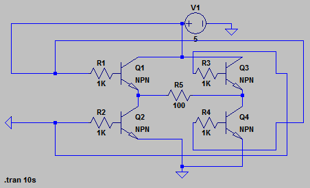

Ciao a tutti,
Stavo cercando di capire meglio come utilizzare i transistor BJT NPN e soprattutto i loro limiti, e proprio per cercare di capire ho provato a creare un ponte ad H (o H-Bridge) basato solo su NPN con una resistenza per carico.
Armato di simulatore LtSpice IV (allego file della simulazione) ho creato il circuito collegando il segnale "motore avanti" sempre a VCC e "motore indietro" sempre a GND per semplificare l'analisi iniziale.
Primo mistero: con mia amara sorpresa ho notato che R1 conduce 0.36mA mentre R4 conduce 4.1mA...
Domanda: perché Q1 non va in saturazione (e di conseguenza R1 conduce solo 0.36mA)?
Ciao e grazie a tutti

Posta il circuito con Fidocad ed arriveranno le risposte.
Dal link non si può accedere allo schema.
Perché sicuramente hai messo il carico sull'emettitore. I ponti H (non a relè o IC etc.) si fanno con transistori complementari. Uno schema di base con i bipolari lo trovi qui.

Ok, lo scopo non è realizzare un ponte ad H ma capire i transistor NPN, so bene che per farlo funzionare bisogna utilizzare dei transistor PNP assieme agli NPN ma perché? Volevo capire questo.
Perché se metto il carico sull'emettitore non riesce ad andare in saturazione?

Se l'immagine prima non era ben visibile l'ho caricata nuovamente: Immagine
Edit marco438: Le immagini devono essere inserite direttamente nel post tramite il comando "invia allegato";
gli schemi vanno disegnati in FidocadJ.
E' vietato l'uso di server esterni.

Purtroppo non c'è la possibilità di modificare i post, allego lo schema ed il file e mi scuso per prima ma non lo sapevo
hbridge.zip
Schematico LTSpice
(593 Byte) Scaricato 202 volte
Schema
hbridge npn.png (7.69 KiB) Osservato 8478 volte

Devi usare in coppia sia NPN che PNP perché i primi permettono il passaggio con base positiva, i secondi con base negativa.
Ciò vuol dire che a seconda dell'input (su A o su B) scatterà un transistor oppure l'altro a seconda di ciò che ho detto prima, e permetterà al motore di muoversi in avanti o indietro (oppure di stopparsi se sono entrambi 0 o entrambi 1). O_/
PS: I transistor non sono altro che dei potenziometri (o interruttori) che si regolano a corrente e non a mano.
