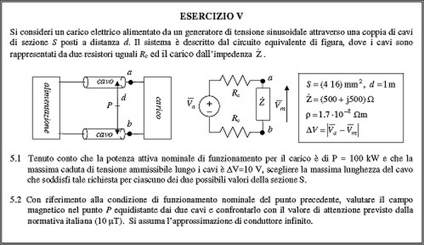

Messaggioda Foto Utentemajorana » 17 lug 2012, 20:15
perdonate l'ignoranza...
per trovare la corrente
\[I= \sqrt(\frac{P}{Z})\]
\[I= \sqrt(\frac{100000}{500+j500})=\sqrt(\frac{100000}{500+j500}\times \frac{(500-j500)}{(500-j500)}\] tutto questo mi viene uguale a \[I= \sqrt(100-j100)= 10A?\]
cioè posso non considerare la parte immaginaria?? come faccio ad avere un valore reale di corrente senza j?? :oops:

[2] Re: Dubbio calcolo corrente numeri complessi
Messaggioda Foto UtenteRenzoDF » 17 lug 2012, 20:35
Possiamo sapere cosa e dove studi?

[3] Re: Dubbio calcolo corrente numeri complessi
Messaggioda Foto UtenteFiorellaU » 17 lug 2012, 22:12
La corrente viene: 10,98 -j4,55 (valore approssimato).
Non posso dirti di più, per la spiegazione ti conviene studiare i calcoli con i numeri complessi.

[5] Re: Dubbio calcolo corrente numeri complessi
Messaggioda Foto UtenteRenzoDF » 17 lug 2012, 22:18
FiorellaU ha scritto:La corrente viene: 10,98 -j4,55 (valore approssimato).
Come può una tale corrente passando in un resistore da 500 ohm dissipare una potenza di 100kW ? ;-)
A occhio mi sa che dovrebbe essere dalle parti di 10\sqrt{2}\,\text{A} come modulo.
[6] Re: Dubbio calcolo corrente numeri complessi
Messaggioda Foto Utentefrancesco51 » 17 lug 2012, 23:53
Se P è la potenza attiva (come mi sembra che sia, 100 kW) e l'impedenza ha una componente resistiva R nota (500 ohm), non c'è bisogno di numeri complessi.
La corrente è 14.14 A

[7] Re: Dubbio calcolo corrente numeri complessi
Messaggioda Foto Utentemajorana » 18 lug 2012, 1:00
francesco51 ha scritto:Se P è la potenza attiva (come mi sembra che sia, 100 kW) e l'impedenza ha una componente resistiva R nota (500 ohm), non c'è bisogno di numeri complessi.
ecco appunto, io mi chiedevo proprio questo... visto che a me interessa la parte resistiva, in quanto il problema parla di potenza attiva, posso considerare soltanto i 500 ohm?
RenzoDF ha scritto:Possiamo sapere cosa e dove studi?
ho un esame di elettromagnetismo venerdì, studio ingegneria dell'ambiente e del territorio

[8] Re: Dubbio calcolo corrente numeri complessi
Messaggioda Foto Utentemajorana » 18 lug 2012, 1:10
Il dubbio su questa faccenda della corrente mi è venuto su un altro esercizio, se volete lo posto...
praticamente è simile a questo, però ad un certo punto chiede il valore del campo magnetico... io con la formula inversa, visto che fornisce la soluzione, ho ricavato il valore di corrente che usa lui per la risoluzione ed è diverso dal mio... allora paranoia :)

[10] Re: Dubbio calcolo corrente numeri complessi
Messaggioda Foto Utenteadmin » 18 lug 2012, 2:35
majorana ha scritto:[..]. visto che a me interessa la parte resistiva, in quanto il problema parla di potenza attiva, posso considerare soltanto i 500 ohm?
Devi ;-)
