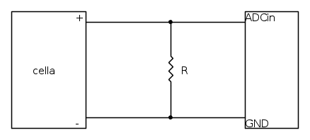

vorrei usare un micro per rilevare la tensione da una cella solare (ne ho 15 in realtà) e vorrei capire bene
come dovrei impostare il circuito.
Il micro va messo direttamente in collegamento con la cella? o serve un circuito di condizionamento
appropriato? Ad alcune celle vorrei applicare delle resistenze, questo come complica il problema?

Ciao, cosa devi fare dopo aver letto la tensione della cella? Ti serve una misura precisa per poi effettuare altre operazioni oppure devi ad esempio controllare il superamento di una certa soglia?
Ti chiedo questo per vedere se effettivamente ti serve un microcontrollore oppure no.
Se decidi di usarlo dovrai sceglierne uno con un ADC interno con la risoluzione in bit relativa al grado di precisione che ti interessa.
Per quando riguarda i componenti esterni devi realizzare come minimo un partitore di tensione per fornire al microcontrollore una tensione minore o uguale alla sua massima tensione di alimentazione quando le celle forniscono la loro tensione massima.

Allora io ho 15 celle che possono al max generare 2,7 volt. A queste celle devo applicare delle resistenze diverse per poter creare una curva IV. Una volta che il micro legge la tensione la deve inviare al computer di bordo del satellite con protocollo uart che poi la spedisce a terra. Poi per alimentare il micro volevo usare delle batterie.

Ah, mi ero dimenticato di specificare che se la tensione da misurare è inferiore o uguale a quella di alimentazione del microcontrollore non serve nessun partitore di tensione.
Se ad esempio decidi di utilizzare un micro con ADC a 10bit e tensione di alimentazione 3.3V avrai una risoluzione di 3.3V / 10bit = 3.3V / 1024 = 3.22mV
Ovviamente se devi monitorare più celle, la soluzione più semplice secondo me è avere a disposizione più ADC.

Si infatti l'idea è questa, usare un micro con almeno 15 adc per misurare le tensioni. Anche questo volevo fare usare un micro che sia alimentato ad esempio a 3.3V. Ma poi tra le celle e il micro devo mettere qualcosa?

Non necessariamente, ma magari qualche protezione per delle possibili sovratensioni? Non so come si comportano le celle solari.
Devi solamente tener presente che non puoi superare la tensione di alimentazione del micro.

Ma in genere le celle possono andare al max a 2,7 volt. Oltre non dovrebbero andare. Io quindi ho i due capi della cella. A questi vado ad applicare una certa resistenza R. Voglio leggere la tensione che si ha dopo la resistenza R. Al micro devo far arrivare tutti e due i capi? O uno al micro e l'altro alla terra?

[8] Re: Rilevare la tensione da una cella solare
Non ho capito bene, dici che applichi una resistenza ai capi della cella, ovvero applichi un carico alla cella si?
E successivamente vuoi misurare la tensione ai capi della resistenza?
Cosi?
Cosi?

Esatto!!!!! Grande!!! Devo fare proprio questo! Esistono micro che fanno una cosa del genere?
