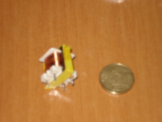

Messaggioda Foto Utentestevenitro » 27 ago 2012, 19:21
è grande quanto una moneta da 10cent e a 4 terminali...
L'ho preso da una lampada a basso consumo insieme a un bel po di condensatori, diodi e transistor :mrgreen:

[2] Re: Di che componente si tratta?
Messaggioda Foto Utentefairyvilje » 27 ago 2012, 19:36
Traformatore miniaturizzato? Non è facile dirlo, l'immagine è sfocata. :)

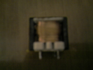

[3] Re: Di che componente si tratta?
Messaggioda Foto Utentestevenitro » 27 ago 2012, 20:24
forse così va meglio...
Ho notato che solo 2 terminali sono collegati alla bobina mentre gli altri 2 sembrano esserci per bellezza :shock:

[4] Re: Di che componente si tratta?
Messaggioda Foto Utentefairyvilje » 27 ago 2012, 20:34
Un'induttanza?

[5] Re: Di che componente si tratta?
Messaggioda Foto Utentestevenitro » 27 ago 2012, 20:40
si ci avevo pensato anch'io ma cosa ci fa un'induttanza così grossa in una lampada?
e poi io non ne ho mai viste fatte in questo modo.....

[6] Re: Di che componente si tratta?
Messaggioda Foto UtenteCandy » 27 ago 2012, 20:40
Foto Utentestevenitro, ti invito a fare attenzione alla messa a fuoco. Avrai ben notato, prima di inviare gli allegati, che erano sfocati.
Poi, visto che il problema è attorno ai terminali, potresti fare due immagini, che riprendano i due lati, in modo che si vedano i terminali e le connessioni. Così come ora si capisce a malapena che forma ha il tutto.

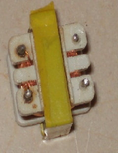

[8] Re: Di che componente si tratta?
Messaggioda Foto Utentestevenitro » 27 ago 2012, 21:41
cio messo un po' ma ecco le foto... :D

[9] Re: Di che componente si tratta?
Messaggioda Foto Utenterusty » 27 ago 2012, 22:04
A questo punto penso ci siano pochi dubbi: un rocchetto di filo smaltato avvolto attorno ad un nucleo, 2 terminali... è un induttore (penso di decine di mH).
Che te ne fai? Non vorrai farti un Royer ;-)

[10] Re: Di che componente si tratta?
Messaggioda Foto Utentestevenitro » 27 ago 2012, 22:18
rusty ha scritto:è un induttore (penso di decine o centinaia di mH).
Esatto!! non so come ha fatto ma Candy mi ha fatto tornare in mente dov'è che avevo messo la basetta da dove l'ho rimosso...
sulla basetta c'è scritto L2 quindi è un induttanza :D
c'è anche scritta la sigla: JS0424
Magari conoscendo la sigla posso risalire al valore....saranno 400mH??
